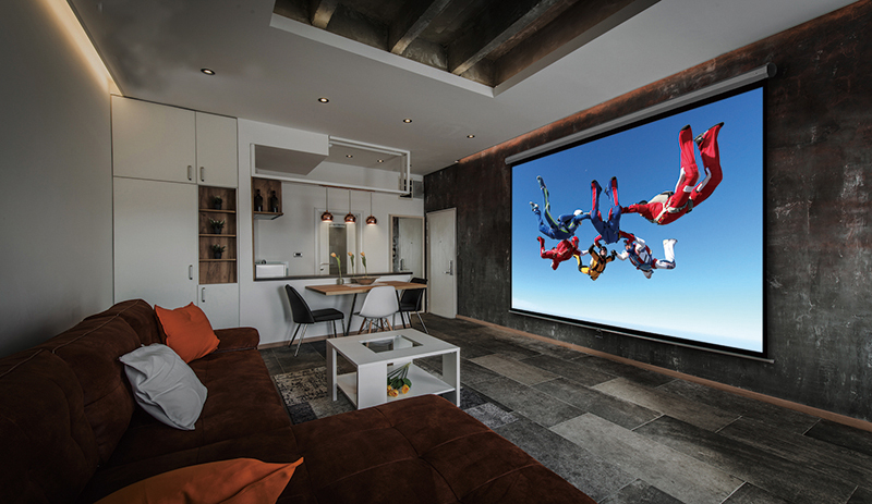

电动幕分为普通的直板电动幕和电动拉线幕。如果想要延长电动幕的使用寿命,首先在安装的时候必须要保证幕布外壳尽量水平,避免收卷的时候向一侧倾斜。其次需要保持使用环境的干净整洁,在不使用的时候尽量把幕布收卷起来,降低幕面被触碰的几率。遥控器记得定期更换电池(最好一年一换),免得遥控器电池漏液损坏遥控器。第三,尽量选购电动拉线幕,这种结构的电动幕可以较长时间保持幕面的平整。最后有一点需要注意,尽量避免空调的风直接吹到屏幕上,一来避免幕布晃动造成观看不适,二来不均匀的受冷受热,会让幕面产生局部变形,导致幕布平整度变差,甚至无法使用。

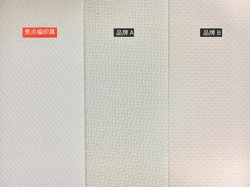

编织幕:为什么说编织幕料比较特殊,因为编织幕更容易附着灰尘和碎屑,霉菌特别喜欢在这样凹凸不平的表面生长繁殖,所以编织幕是比较容易发霉的,并且污渍和霉菌会渗透到编织的缝隙里,很难清理,在这里要说一下即使是类似于布料一类的幕布都是不建议下水清洗的,所以对于编织类幕料我们能做的就只有预防。

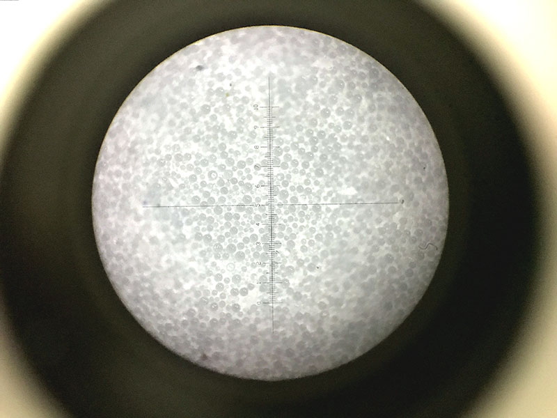

玻珠幕:玻珠幕表面有一层光学玻璃微珠的涂层,用显微镜放大来看能够看到密布的玻璃珠。劣质的玻珠幕用手一触碰可以感觉到明显的粗糙感,用手指摩擦还会有“掉粉”的现象,优质的玻珠幕涂层颗粒更加微小细密,贴合度更高,肉眼看上去都是很平滑的,但是不管看上去怎样平滑,一旦有污渍沾上就会渗透进玻珠之间的缝隙里,擦拭无法擦掉渗进玻珠间隙中的污渍,还极大可能会擦掉幕面的玻珠,所以使用玻珠幕时要格外小心。

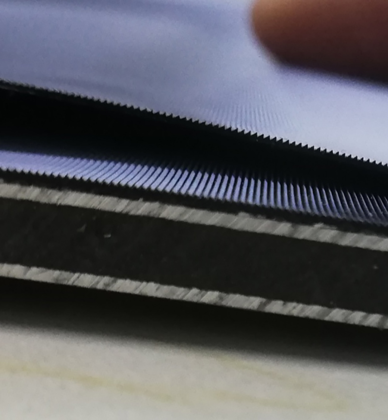

超短焦抗光硬屏,如果是菲涅尔的硬屏,相对好一些,但是如果是黑栅结构的硬屏,就必须要注意不要用手指或尖锐物件刮蹭幕面,以免造成污染和损伤,因为其表面的棱镜结构一旦发生损伤将无法修复。
焦点黑栅硬屏横截面实拍图(来源:焦点屏幕)
