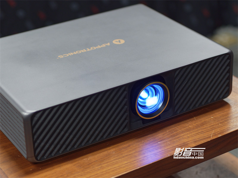

作为一款标称3000 ANISI流明光输出能力的激光投影机,C800在外形上给我的第一感觉是低调沉稳之中透露出浓浓的专业风格,而简洁明快的外形设计风格有着更强的环境适应力,能轻松地融入到各种视听空间的环境之中。值得留意的是,一般来说目前基于激光光源的家庭影院投影机通常都会为了克服散热问题,选择采用一个相对较大的机身设计,但光峰C800则是控制在常规家用投影机的大小,可以说是轻量化设计,足以看到光峰在投影机设计方面的功力。C800还特别采用了独特的光源光机一体化设计和光源密封设计,在确保激光安全使用的同时,具备了IP5X防尘等级,有效地延长了投影机的使用寿命。再加上ALPD激光光源本身寿命长达25000小时以上,且在整个寿命期内都可以维持很好的色彩饱和度与亮度表现,衰减幅度很小,基本上可以做到长时间使用也无需更换光源。在非常关键的光学镜头部分,C800采用了具备镜头位移功能的电动镜头,还配备相当细致的梯形校正功能,可以在4米左右的距离投射120英寸的大画面,能够应对绝大部分家用视听空间的安装需求。此外,C800还强化了3D方面的功能,带有DLP-Link 3D功能,相比一般家用投影机还增加了3D Sync同步接口,当然还支持红外3D,可以说是目前难得的一款3D功能全面的家庭影院投影机。

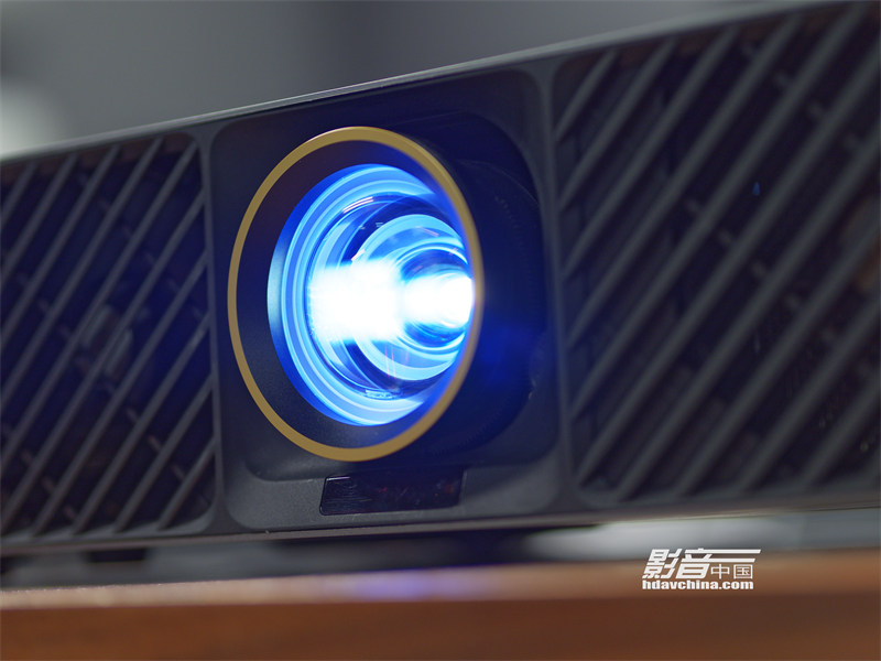

机身前方最吸引眼球的地方无疑是那个“金圈”镜头,它拥有1.6倍电动对焦,以及水平左右移动40%,垂直上下移动100%的镜头位移功能

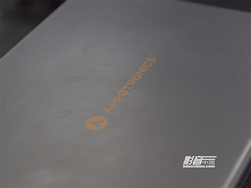

外壳采用PC材质,而方正的外形相当简洁,机身上方可以看到“Appptronics”的品牌标识

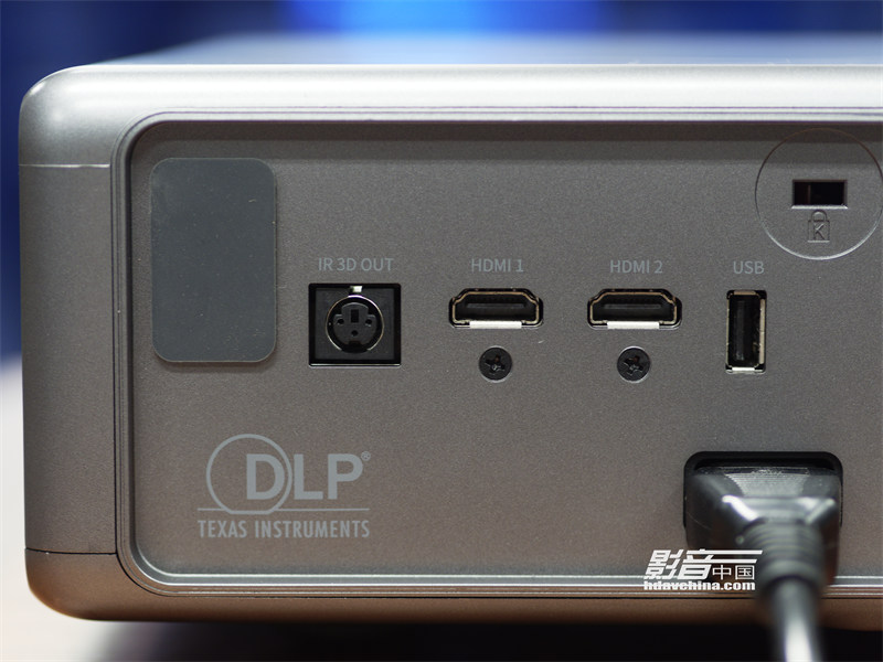

所有的机身接口都集中在背面,其中包括了两个HDMI 2.0接口

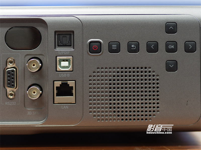

当遥控器找不到的时候,用户可以通过机身背面左上方的按键来操作

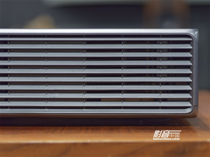

为了确保长时间稳定运行,C800在机身之中加入了多个散热风扇,而主要的散热排风口主要集中在机身的右侧前方

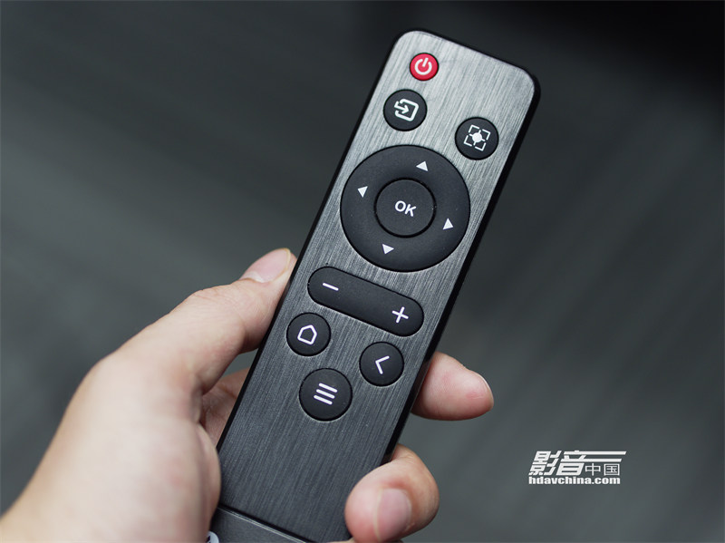

遥控器的设计相当轻巧,按键触感也很好,但希望后续能加入背光功能

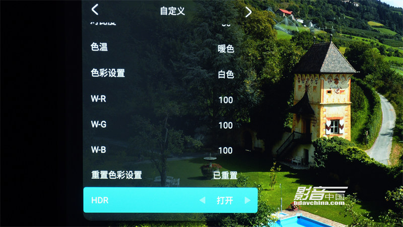

与一般只有显示功能的家庭影院投影机不同的是,C800还是一款自带Android 7.1智能系统的家庭影院投影机,只需要将投影机以无线或有线的方式连接上互联网,就可以下载各种不同的APP应用程序,实现简单的影音娱乐体验。不过,对于影音爱好者与发烧友来说,更习惯于使用外接的4K蓝光播放设备,C800则为他们准备了两个HDMI 2.0的接口,相比其他投影机可能只有单个HDMI 2.0接口,可以说大气多了。在画面调整的功能方面,C800拥有多个不同的画面预设模式,包括标准、电影、鲜艳、显示器模式等,我们可以根据观看节目的类型作最优化的选择。如果想要对画面的色彩白平衡与色域进行微调,我们则可以利用C800图像参数菜单中的相关功能来实现,不过要注意搭配相应的光学测试设备。再来说一说C800关于HDR高动态范围的设置选项,尽管在这方面光峰暂时并没有开放给用户太多的调整空间,但从我们实际测试部分HDR电影与测试片源的结果来看,C800处理HDR信号的能力相当不错,既展现了高光的能量感,也保留了充足的高光层次过渡。不过,最近越来越多的投影机品牌开始强调在HDR动态映射和动态HDR优化的设置,我们建议后续可以通过固件升级的方式,让用户可以自行根据HDR节目源来选择不同的EOTF处理曲线或者HDR画面优化的程度,满足影音发烧友挑剔的要求。

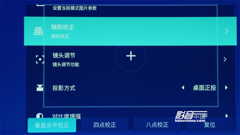

除了镜头位移功能之外,C800还有这相当细致的梯形校正功能,包括垂直水平校正、四点校正甚至是八点校正

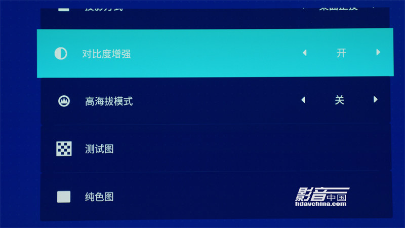

如果想要更好的动态对比度表现,建议打开对比度增强功能

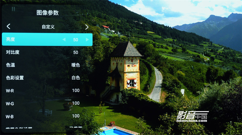

在图像参数菜单中,我们可以进行基本以及进阶的画面调校项目,包括亮度、对比度、色温、白平衡设定、色彩设置等方面
C800支持HDR10,可以根据输入信号的类型,自动切换到HDR模式

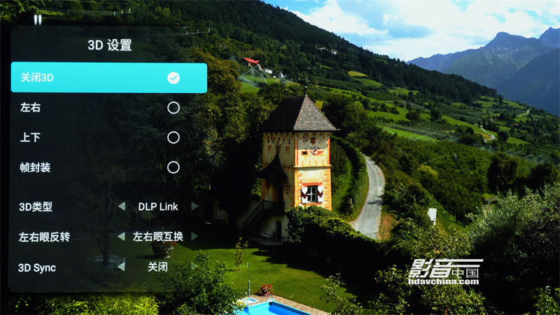

在3D显示功能方面,C800有着相当细致的调整选项,包括了3D类型、3D显示格式、3D同步信号设置等

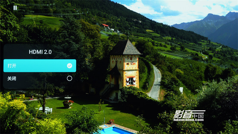

想要全面释放4K HDR画面的潜力,需要打开HDMI 2.0

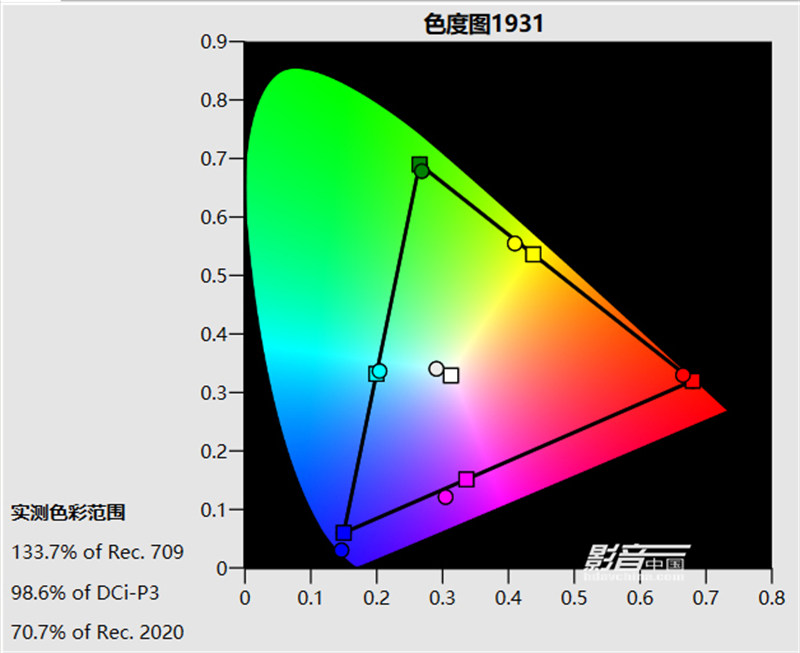

考虑到目前不少基于激光光源的家庭影院投影机在色域覆盖范围上往往只能达到80%多的DCI-P3,C800是否真的如光峰官网所说的能达到100%的DCI-P3?为此我们特别采用ChromaPure 3 Professional专业视频调校软件,搭配4K HDR信号发生器以及分光计对HDR预设影像模式的色域进行了测试,现场搭配使用的是130英寸增益为1.0,拥有ISF认证的白幕,并且对测试环境进行了完全遮光处理,尽量避免外界环境光线对画面所带来的干扰。从最后测试的结果,我们可以发现不管是哪一个预设模式基本上都能达到100% DCI-P3色域覆盖,但需要注意的是由于不同模式下色彩亮度和饱和度分布特性上的差异,实际所呈现出来的色彩风格还是有不少差异的,例如说标准和电影模式相对接近,而鲜艳模式则相对色彩更加浓重与艳丽,显示器模式则属于相对平淡的风格。除了色彩之外,我们也对标准亮度模式下各预设模式的画面亮度进行了测试,竟然发现在电影与标准模式下白色测试画面的中心亮度超过了50fL,已经达到了我们之前测试过的部分标称5000流明或以上光输出亮度的激光投影机的亮度表现,我们相信即使将C800投射180-200英寸的超大画面又或者是应用在普通客厅环境之中投射100英寸的大画面也能轻松应对。
这是HDR电影预设模式的色域图,测试色域覆盖范围已经接近100%DCI-P3,其中蓝色饱和度更是超出了DCI-P3标准。值得一提,此模式下的画面亮度已经超过50fL,也就是顶级商业影院放映厅的画面亮度水平

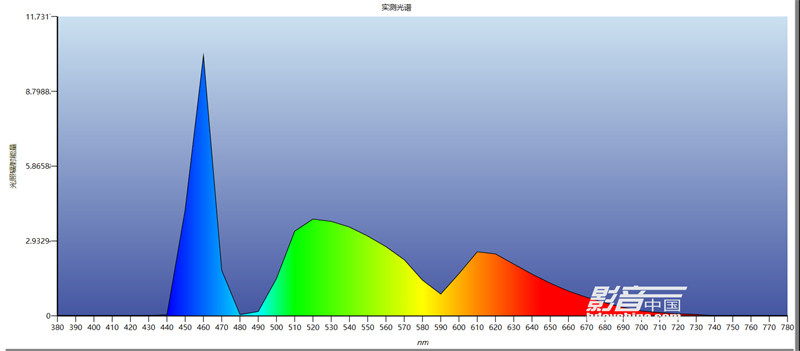

从光谱能量分布图,可以清楚地看出C800所采用的单色激光荧光光源的特点,在460nm的蓝光有最强的能量,避开了对人眼有伤害的蓝光的频段

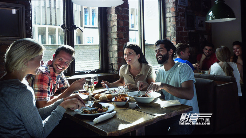

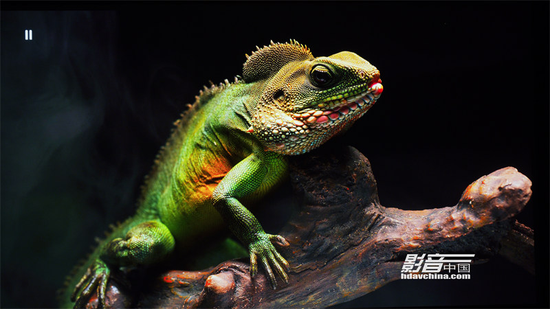

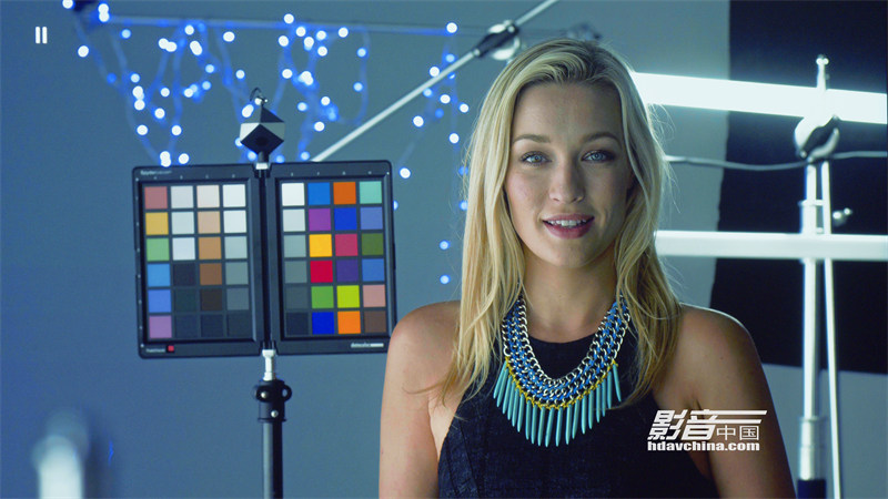

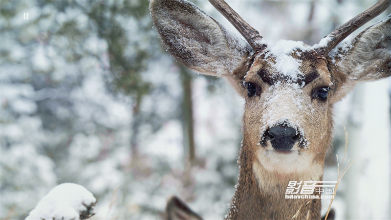

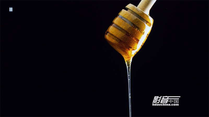

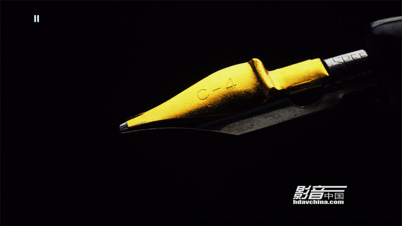

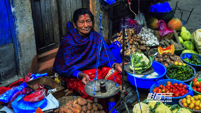

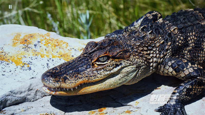

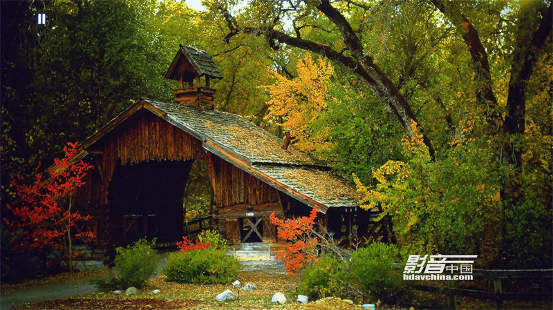

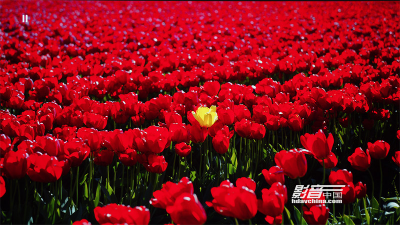

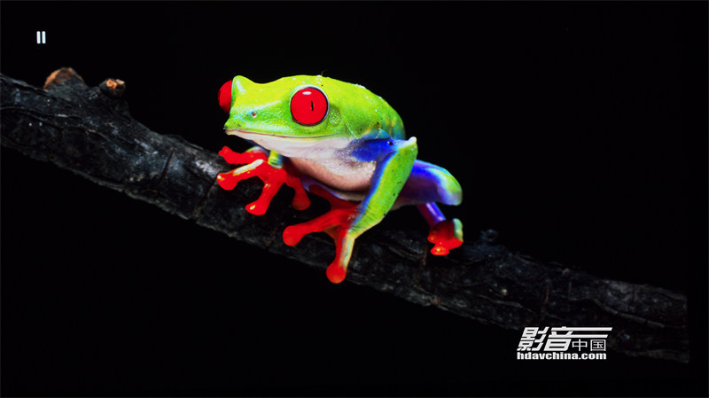

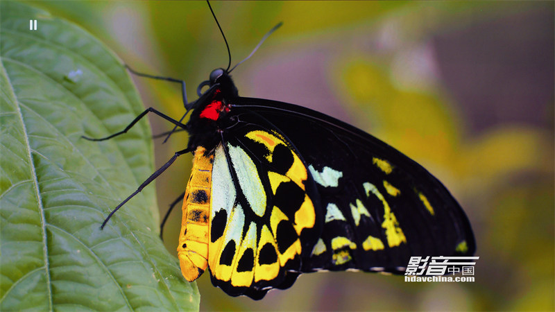

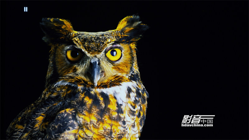

最后,我们再来谈谈大家都十分关心的4K HDR实测画面的色彩与细节表现。在测试过程中,我们选择的是电影预设模式,暖色温的画面设定,并且打开动态对比度功能,以尽量释放HDR大动态场景的光暗变化。在电影预设模式下整体的色彩准度还是相当不错的,尤其是在描述各种人物不同肤色之间的差异。而这个模式之下色彩并不会过分浓艳,蓝色和绿色的表现都趋向于自然中性,但红色的表现确实十分抢眼,相比常规灯泡光源的机型,红色要靓丽太多了,尤其在表现一些如跑车和鲜花上的高饱和度,红色真得相当漂亮,相信这与ALPD光源极高的色彩亮度有着密切的关系。不过我们也发现在靠近红色区域的黄色和橙色的部分略微偏红,但不会影响整个画面的色彩平衡度,还可通过机身中的色彩设置功能来修正。整体而言,C800拥有令人满意的色彩还原表现。另外,C800还有着不错的画面锐度,在镜头的广角端,画面的中心和边缘的清晰度接近,至于黑位下潜和高光层次表现则是达到了国外同级别DLP家庭影院投影机的水准。
