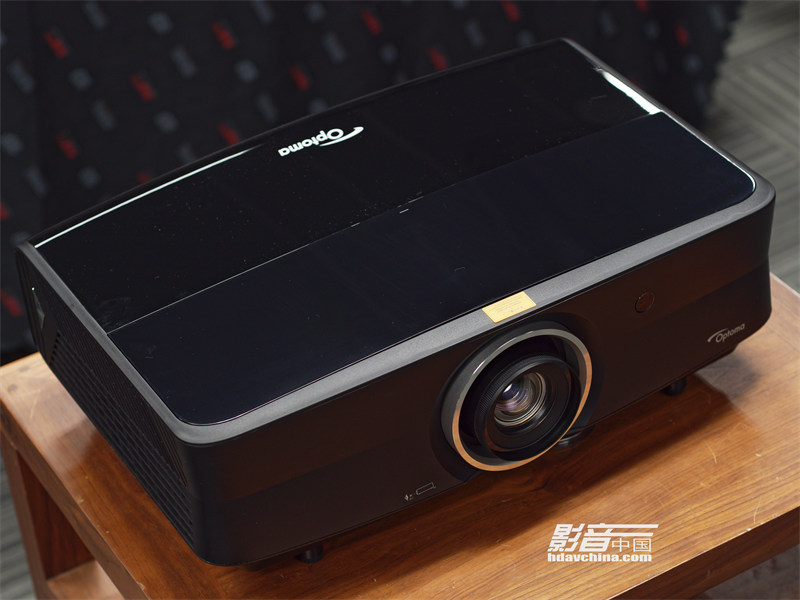

关于机身设计与硬件功能配置
整体机身的设计风格与奥图码早前推出的激光旗舰UHD880+并无明显区别,也是采用镜头居中的经典对称式外形风格,机身上盖采取黑色弧形镜面设计,在追求时尚感风格之中又多了几分稳重的专业感,既能够融入到客厅环境之中,也适合用于专业的独立视听室环境。采用了目前德州仪器最高阶的0.66英寸UHD 4K DLP解决方案的EL500K在机身硬件配置上最为突出的部分莫过于光源部分采用了蓝光激光光源以及具备4K超高清解析力的光学镜头。通过使用高效率的蓝光激光光源,EL500K不仅拥有接近100%的BT.709色域还原的能力,更为难得的是它还具备高达5000流明的光输出亮度,再搭配光谱 SP Pearl 140这样的带增益的幕布,应用在环境光线复杂的客厅环境也能取得不错的效果。而高解析力的光学镜头是整个画面锐利与通透感的保证,再加上单片式UHD 4K DLP技术的在画面上面的精细度,使你能够充分感受到画面所呈现出来的前所未有的透明感与立体感。此外,机身当中来自于NuForce团队所设计的SRS环绕声音响所呈现出来的空间感,则是普通家用投影机单声道音响单薄的音效所无法比拟的。

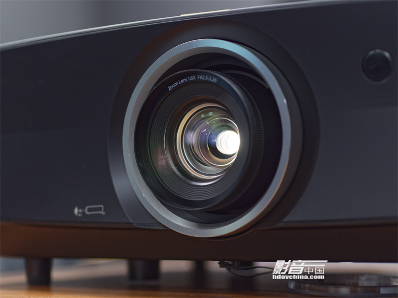

光学镜头对于画面能够真正实现4K超高清画面分辨率,是否能够营造足够通透感的画面起到了极其重要的作用,EL500K就特别采用了1.6倍,光圈在F2.5-3.26之间的全手动镜头,拥有相当高的解析力,并能在3米左右的距离投射100英寸的大画面

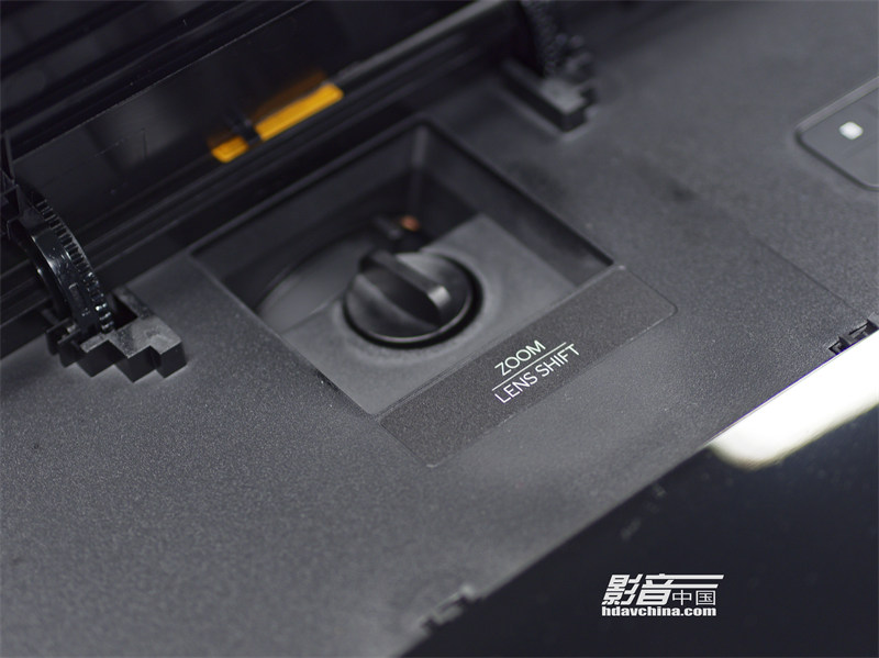

掀开机身上盖,可以找到镜头的变焦环以及镜头位移旋钮

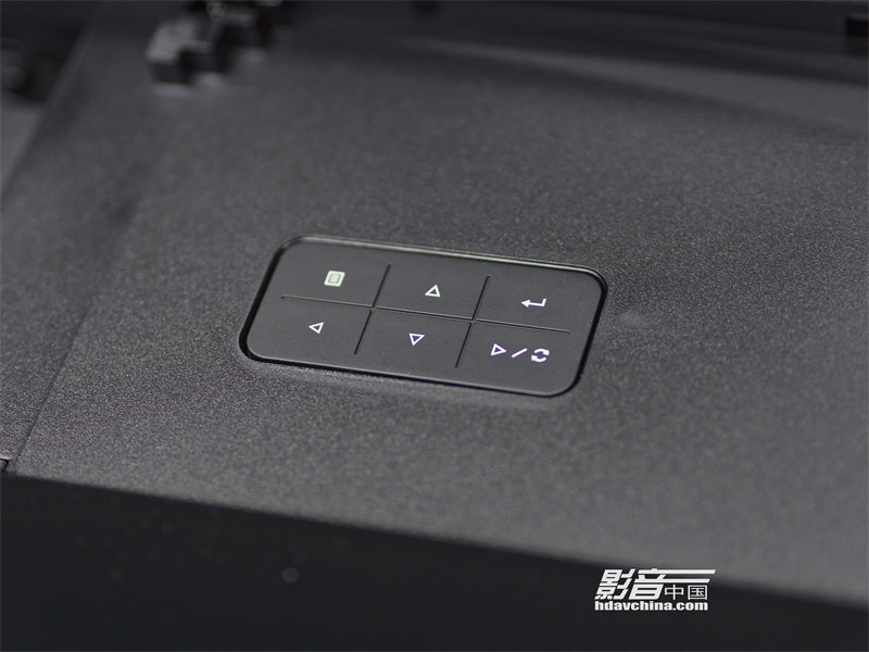

机身的主要功能按键也隐藏在机身上盖之内

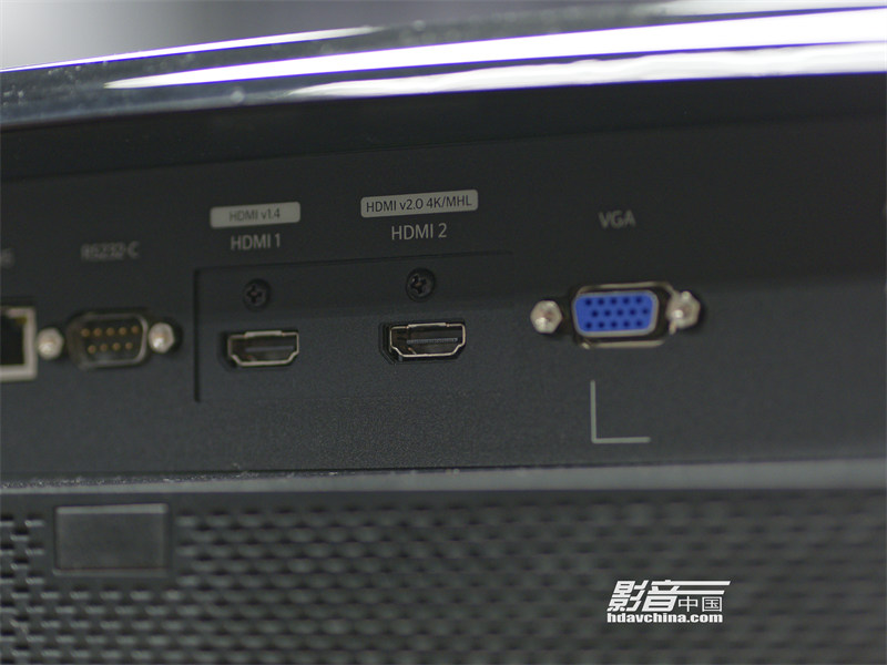

在连接HDMI接口的时候,如果连接的是4K HDR播放设备,需要连接到HDMI2接口,接口上方有清楚地标示出这是HDMI v.2.0接口,支持4K与MHL

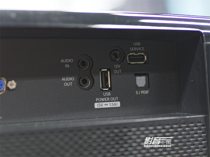

在机身背后的右侧,我们可以找到与音频相关的光纤音频接口与3.5mm音频输入/输出接口,另外还配备了一个USB的电源输出接口

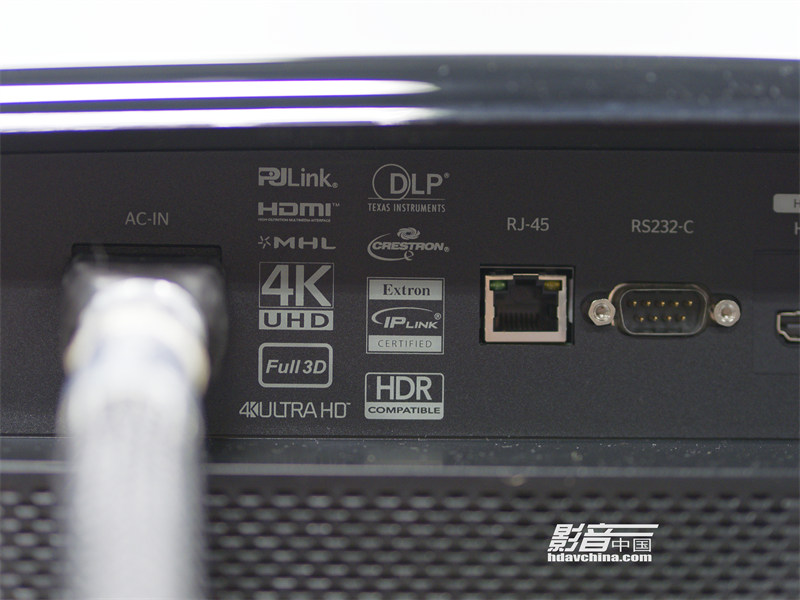

值得一提,在机身背面,还标示出这台投影机所支持的视频与智能相关的技术

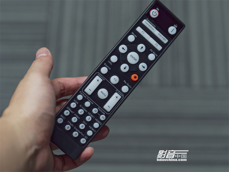

遥控器的手感还是不错,也有背光功能,只是按键的布局与常规的家用投影机并不相同,需要一段时间适应

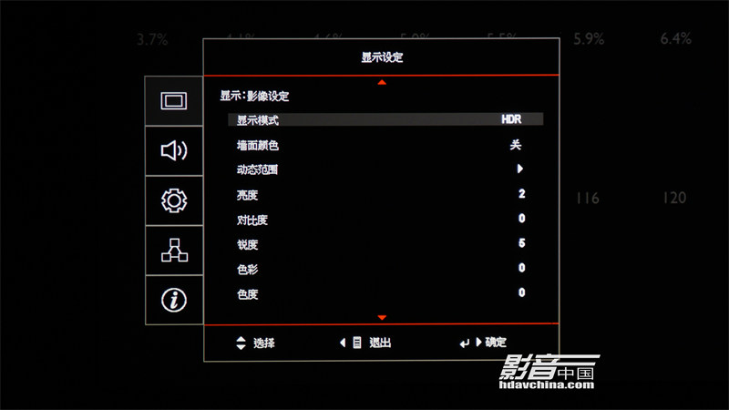

EL500K拥有相当丰富的影像设定选项,除了常规的亮度、对比度、锐度、色彩、色度之外,如果投射的是墙面,还可以开启墙面颜色的选项

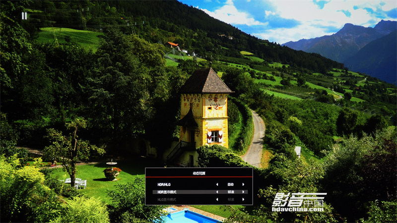

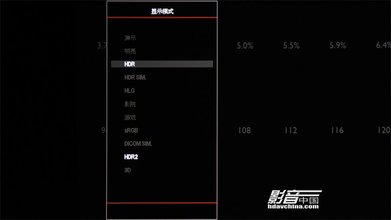

一般来说,绝大部分的家用投影机在HDR方面往往只有一个HDR预设模式,而EL500K则是配备了两个HDR预设模式,另外还有一个HDR SIM模拟模式以及HLG模式

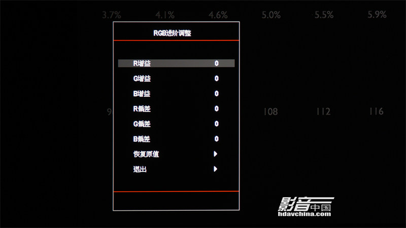

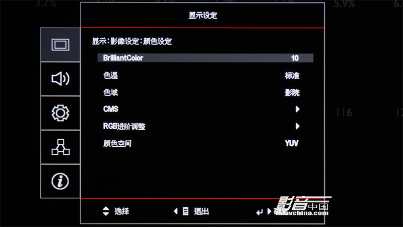

在进阶色彩设定方面,作为一台基于DLP技术的投影机,当然具备BrilliantColor设定功能,此外还包括了色温、色域、CMS色彩管理、RGB进阶调整等功能

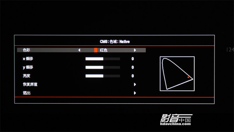

EL500K所配备的CMS色彩管理系统与其他家用投影机所使用的HSL系统并不相同,采用的是xyY的系统,我们在使用的时候需要在色彩调校软件中调整相关设定

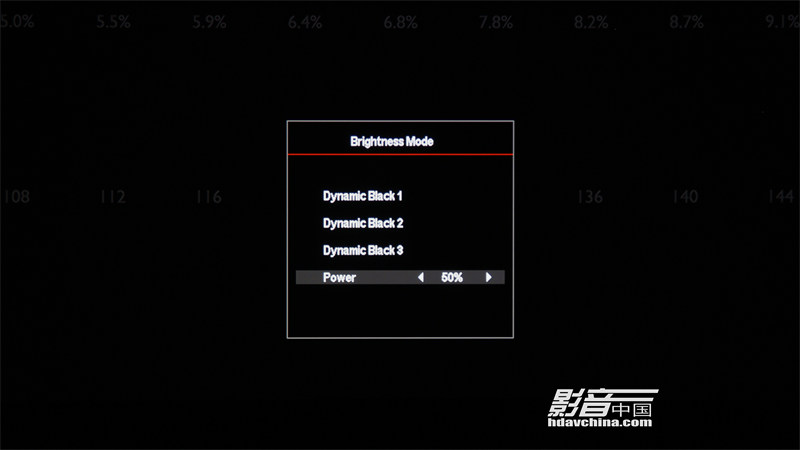

进入到亮度模式选项,可以从50%到100%,以5%为一个单位,调整激光光源的输出功率,以满足在不同环境、不同大小的屏幕以及不同的内容的观看需求,另外还配备了三个不同档位的Dynamic Black模式,可获得更好的动态黑位表现

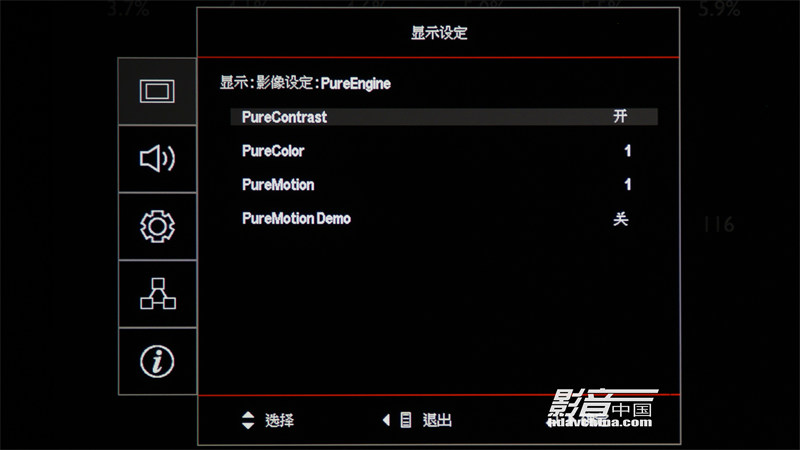

这是我们非常熟悉的奥图码PureEngine数字影像优化引擎,可以分别对画面的对比度、色彩、动态影像进行数字优化

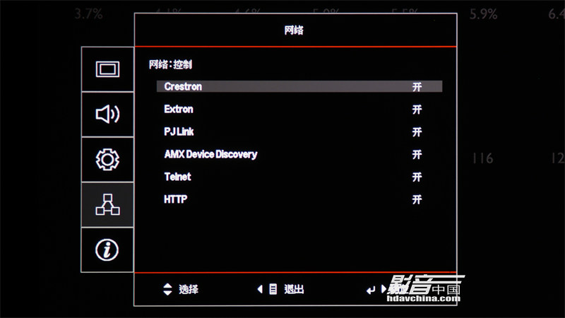

EL500K带有RJ-45及RS232接口,支持Crestron、Extron、AMX device discovery、PJ Link、telnet、HTTP软件及RS232命令远程控制和集中管理

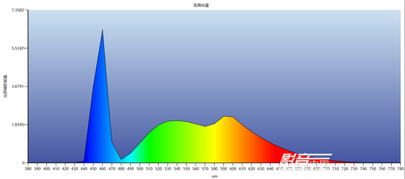

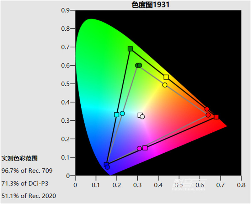

针对大家十分关心的4K HDR图像预设模式下的色域覆盖范围表现,我们通过专业的ChromaPure 3专业版测试软件、4KHDR视频信号发生器、分光计与色度计分别对EL500K的HDR图像预设模式以及投影机的光谱能量分布进行了测试。果不出其然,EL500K在HDR图像模式选择HDTV色域的情况下,色域覆盖范围接近100% BT.709标准,同时还有着相当不错的色彩准度,而当我们选择了Native原生色域,色域覆盖范围则突破了BT.709,达到了80%左右的DCI-P3标准。另外,通过光谱能量分析的结果,我们也初步了解到EL500K所采用的蓝光激光光源的特性,在450-460nm的蓝光波段有着较强的能量,在表现以蓝色为主的各种大自然景象的时候,包括天空蓝、湖水蓝以及宝石蓝都能有着不少的优势。

在HDR图像模式选择HDTV色域的情况下,色域覆盖范围接近于100% BT.709标准,与奥图码官方资料一致,并且在蓝色与绿色部分有着相当不错的色准,而红色部分则饱和度稍高
EL500K的光谱能量分布图充分体现出其所采用的蓝色激光光源的性能特点,在450-460nm的蓝光波段有较强的能量,同时也避开了对人眼有害的430nm蓝光波段

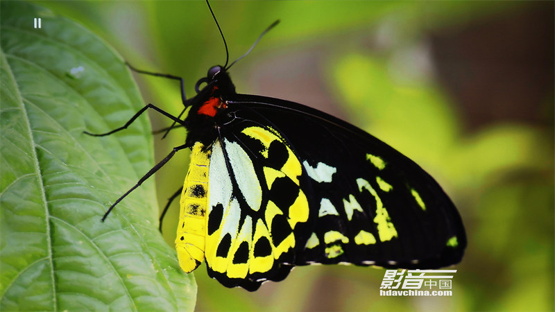

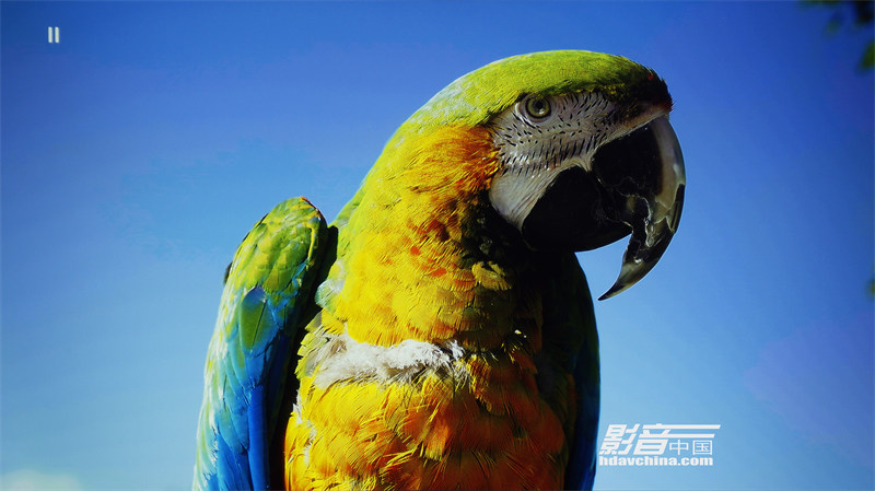

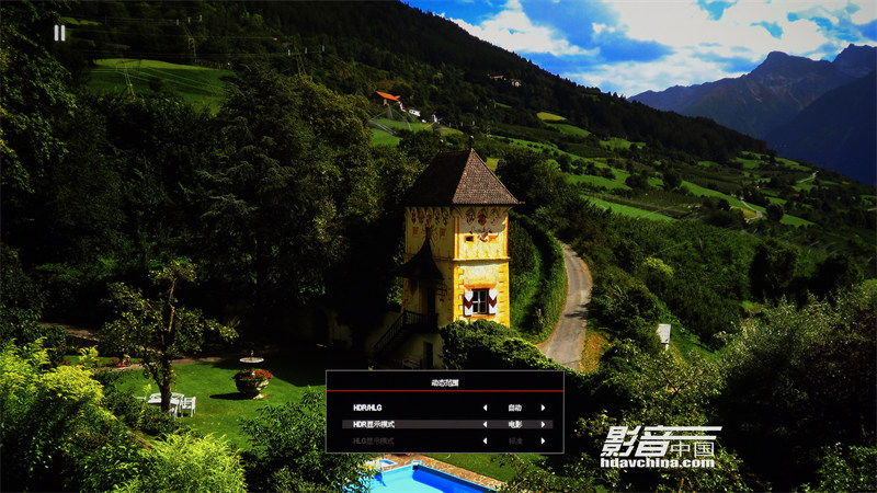

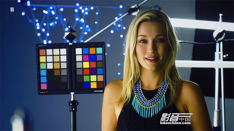

关于不同HDR显示模式对画面细节影响实测

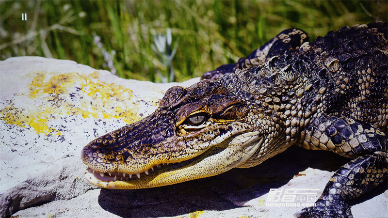

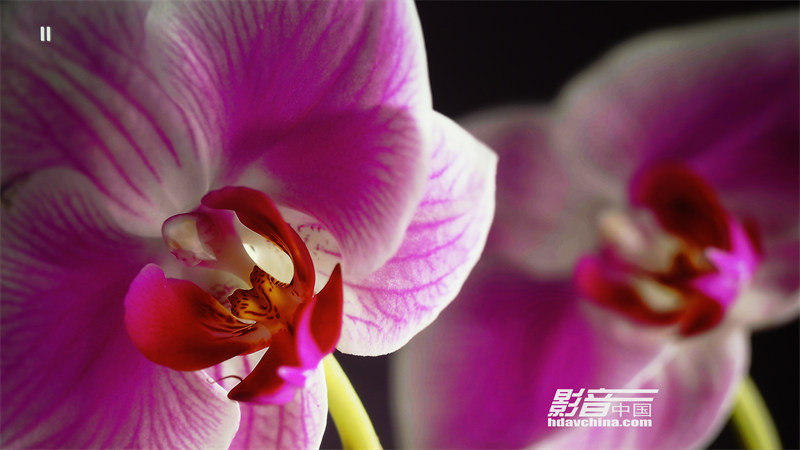

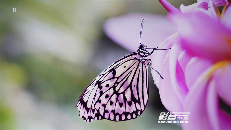

由于HDR10的节目内容在后期制作的时候往往都会采取不同的峰值亮度设置,也就是不同的MaxCLL/FALL峰值亮度元数据设定。因此我们在观看的时候,为了获得画面亮度与细节之间的平衡就需要选择合适的HDR设置模式或HDR亮度模式。EL500K分别为用户配备了4种不同的HDR显示模式,包括电影、细节增强、明亮以及标准模式。
图1-4:四种HDR显示模式基本上可以分为两大阵营。其中电影与细节增强模式相对而言会更加注重的控制画面的亮度,以获得更多的高光细节层次,同时黑位下潜更为突出,适合用于较小的投影画面或遮光处理完善的环境。而标准和亮度模式明显会把画面中的暗部细节层次的亮度拉起来,但也会最大程度地保留高光的层次与过渡细节,更为适合用于投射较大的画面或存在一定光线干扰的使用环境,例如客厅空间
