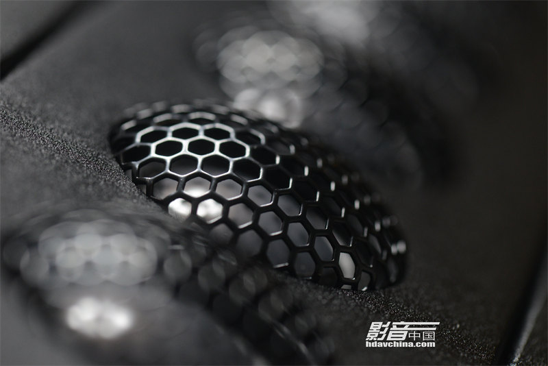

HT280使用的是铍合金振膜高音单元

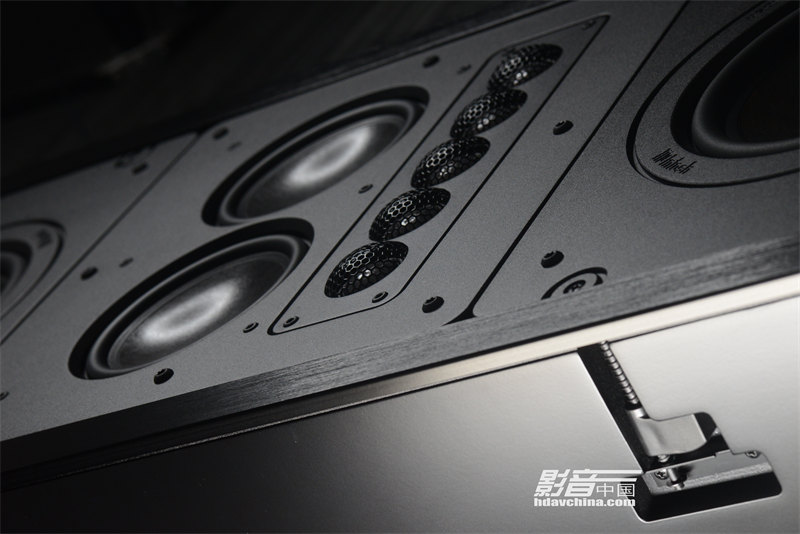

可调整转向的高/中音单元模块,宽频播放的铍合金振膜高音单元

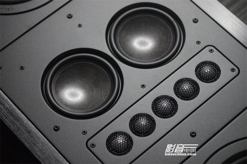

每只HT280使用5只1英寸口径铍合金振膜高音单元,这5只高音单元与另外2只5.5英寸碳纤复合锥盘中音单元安装在一个可调整转向的面板上面,而且这部分还是一个由波罗的海桦木夹板打造的独立腔体,能起到隔离的作用。这部分面板在调整的时候,不管是水平安装,还是垂直安装都要保证高音和中音单元都是垂直排列,因为这样的情况下能让中音和高音有宽广的水平扩散范围,而垂直扩散范围被控制,从而减少地面与天花的反射声,声音又可以保证能充分地覆盖到聆听区域,让每一个位置都有好的声音效果。在安装高度方面是以这个高音和中音模块作为基准,让它的高度与耳朵高度齐平。
高/中音单元安装在一个模组上面
铍合金振膜高音单元是音箱的亮点之作,它的特点是宽频回放,原厂公布的参考数据是1kHz~35kHz!但实际应用在HT280里面的时候,分频点设定在2.5kHz,上限用到20kHz,这样可以让高音单元的失真更低,同时又能保护高音单元的目的,至于两只中音单元就负责500Hz~2.5kHz的频响部分,500Hz以下由双8英寸日本专业单元工厂定制的长冲程钛合金骨架碳纤锥盘低音单元负责,而低频下限在55Hz左右,低频响应达到70Hz(±3dB),可完美应用于有低音管理的标准设置多声道系统中,80Hz以下的超低频则交由麦景图HTPS12等专业级超低音来重播。

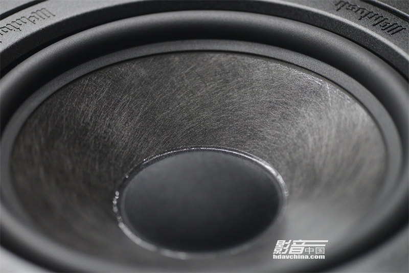

低音单元为8英寸口径的碳纤复合纸盆低音单元

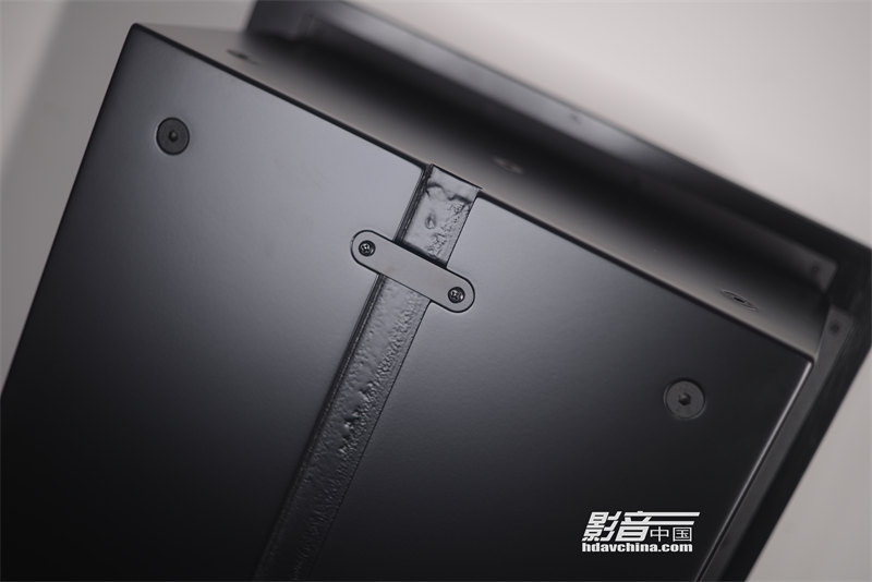

音箱背部的一道坑槽用于穿喇叭线

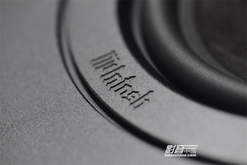

低音单元的边框上印有“McIntosh”的Logo
