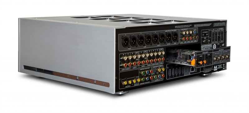

M17 V2可以更换MDC电路模块进行升级,M17 V2主要更新的HDMI输入部分和4通道DAC模块,可以支持11.1声道输出,支持Dolby Atmos和DTS:X解码
对比起上一代,M17 V2更新了两个MDC功能模块,分别是HDMI输入模块和4通道的DAC模块,前者可以支持Dolby Atmos和DTS:X解码,以及传送4K影像信号,后者用于输出天空声道,从而扩展成12(11.1)声道输出,可配置成7.1.4形式的三维沉浸式音效家庭影院。M17 V2模块化的设计并不仅限与MDC模块,如果你打开机顶盖就会看到M17 V2的一些设计上的精妙之处。它的DAC,模拟音频,供电部分都是模块化设计,特别是DAC模块部分,每个DAC模块与电路板之间以针脚形式连接,很容易拆卸,不难发现这都是为以后的升级和维护做好准备。

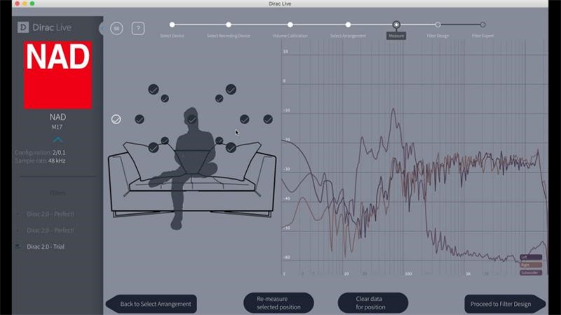

除此之外,M17 V2在数字音乐播放方面也获得更好的支持,不但支持BluOS多房间数字流媒体音乐播放功能,还支持MQA全解码功能。而自动声场修正软件方面,M17 V2自身已经附带了Dirac Live Pro软件和测试麦克风,这个Dirac Live Pro其实就是Dirac Live Full Frequency。也就是说,用户不需要再花99美元来升级成全频校准版本的Dirac Live了。
Dirac Live软件功能不但容易操作,也可以让用户对每个声道设定目标修正曲线。它的强大之处在于,能对不规则房间的声学修正上有着显著的作用,所以Dirac Live很适合应用在环境复杂的家庭环境里面。而且最终修正效果跟采样点,采样数量,还有麦克风自身性能有很大的关系,如果客户真的想要得到一个更好的效果。第一,按照软件要求进行测试点和测试数量进行完全采集。第二,另外买一只更好的麦克风,甚至声卡。

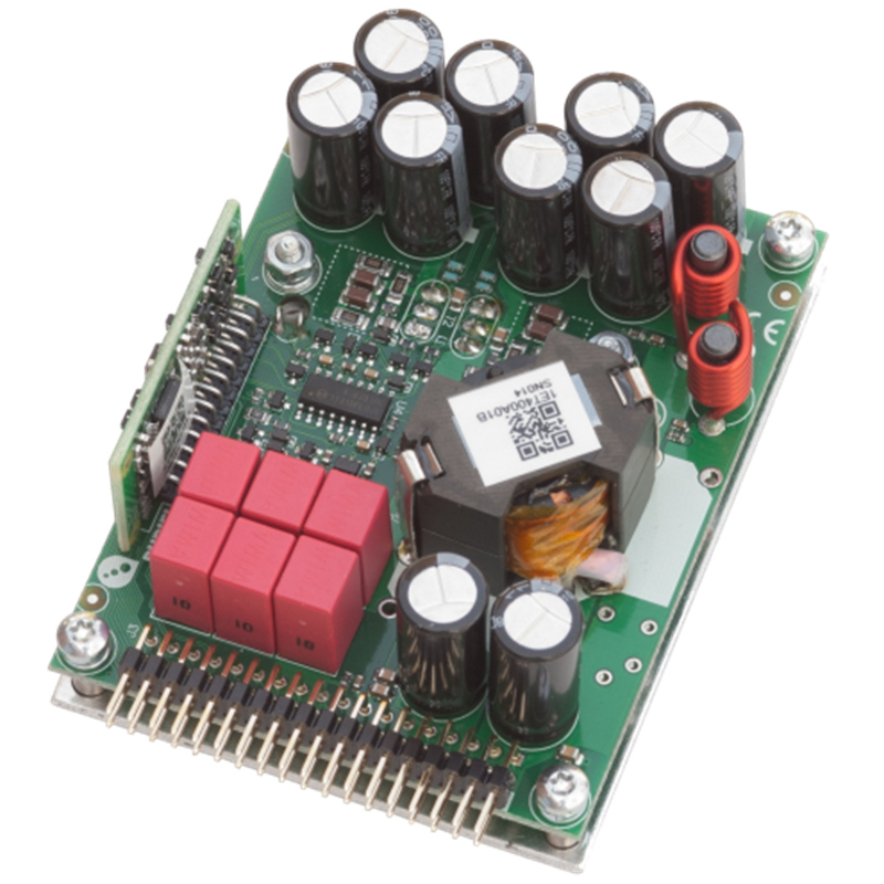

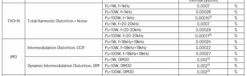

1ET400A Eigentakt 是一款输出功率227W(8欧姆)的高性能D类功放模块,标榜着超低的失真和噪音,尤其最影响功放听感的互调失真指标很低。我曾经咨询过一位业内人士,他对这功放模块的评价非常高,其总体的性能指标竟然与Boulder(宝达)的功放不相伯仲。但要注意的是,1ET400A仅仅是个功放模块,只能说一个工具,最终声音效果还是看不同厂家的设计水平。不过,Purifi Audio公司也提供套件让用户自行DIY功放,包含2个1ET400A模块和1个立体声缓冲级模块,供电部分则沿用Hypex的开关电源,有兴趣的朋友可以到官网去了解。
Purifi Audio官网上面提供的数据可以看到,1ET400A的THD+N(总谐波失真)和IMD(互调失真)都非常低

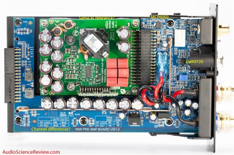

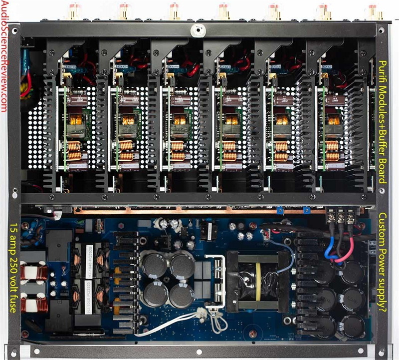

M28一共使用了7块1ET400A功放模块,每声道输出功率为200W(8欧姆)。官网表明所用的功放模块是经由Purifi Audio公司授权生产的,缓冲级由NAD自行开发,供电部分则重新定制了一个新的开关电源。hometheaterhifi网站在今年四月份就对M28做了一次测评。当中有着这么一句话:Class D is certainly, now, a strong competitor to Class A/B amplification。“D类一定是目前AB类放大的强劲竞争者”,从而说明对D类,对M28的肯定。
M28的功放板也是模块化设计,蓝色电路板是输入级,功放模块安装在上面,彼此之间用针脚连接,非常紧凑
