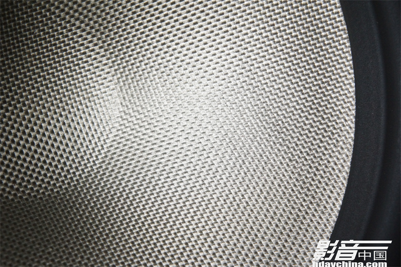

收到NS-3000之前,我也看过NS-5000的实物,其外观就是雅马哈经典的三分频三单元款式,而我也相信绝大部分资深的烧友看到NS-5000都会联想到经典的NS-1000系列。但全新的旗舰NS-5000(也包括NS-3000)就没有使用铍膜单元,而是使用一种被称为“超级纤维”的ZYLON™合成纤维的材质来制作喇叭单元的振膜(ZYLON™是日本东洋纺公司的注册商标)。
在微距镜头的观察下,ZYLON™振膜是通过编织方式制作而成的,而且编织得非常紧密,完全看不出任何缝隙。另外,据资料介绍到,这个编织盆的表面还有一层Monel铜镍合金涂层,目的是为了进一步地提高刚性,图为NS-3000中低音单元的振膜
铍用于喇叭振膜的好处是什么?轻、硬度高、内部声速快,可是铍本身有毒性,我估计雅马哈就是考虑到这个因素。而这种ZYLON™合成纤维的真正化学名称叫“聚对苯撑苯并二噁唑”,是美国空军材料实验室在上世纪70年代开发,应用于航空领域上面(如航天飞机),它的强度、耐热性、抗燃性、耐冲击性、耐摩擦性和尺寸稳定性均很优异,如今被广泛应用在防护服、体育用品方面。作为喇叭单元的振膜,ZYLON™声速仅次于钻石,与铍不相上下。如此一来,大家就能理解到雅马哈为什么要选用这种材料作为喇叭单元的振膜了吧!而且雅马哈还特别强调到,喇叭单元的振膜都使用同一种材料的话可以更好地保证音色的一致性。

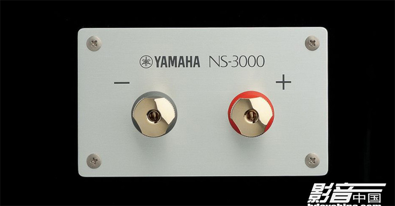

NS-3000背部的纯铜接线端子
针对箱体内部的驻波问题,NS-3000与NS-5000一样使用了“Acoustic Absorber Optimised”来改善箱体内部的驻波问题,这个部件的外形看上去也是一根管道,里面填充了吸引材料,分别安装在音箱的顶部和底部位置。这种声学部件其实就是一个亥姆霍茲共振器。这个共振器也是经过计算,目的是让共振器的共振频率控制到一个很窄频段范围之内,只对特定范围频率做吸收,与Resonance Suppression Chamber一样属于有针对性地的设计。

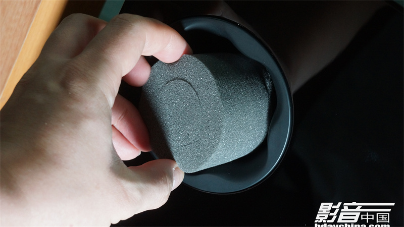

NS-3000音箱 (后方喇叭出音孔内)配备了出音孔塞子(吸声材料),用家可按照需求调整低频响应

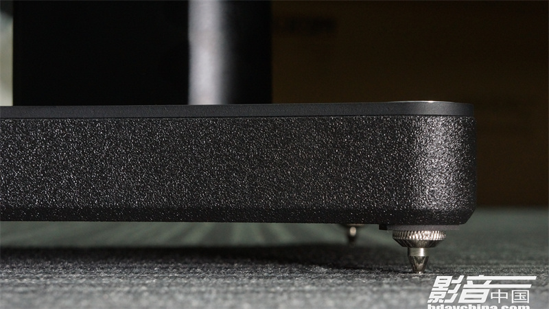

至于脚架方面,NS-3000有对应的脚架,型号为SPS-3000,用家若有需要可另外购买。当然,这个脚架的定价可不便宜。虽然整个脚架看起来都是黑色的,但在制作上也有它的精妙之处。例如,底板部分用的是6mm厚金属板再加上1块由MDF和橡胶木组成而成的底座,而中间的两根支撑柱子的两端部分就是橡胶木,用于连接顶板和底座部件,目的就是为了减少音箱的振动传到地面,起到一种类似于隔离的作用。
底座部件当中表面粗糙的部分就是采用MDF板和橡胶木混合而成
