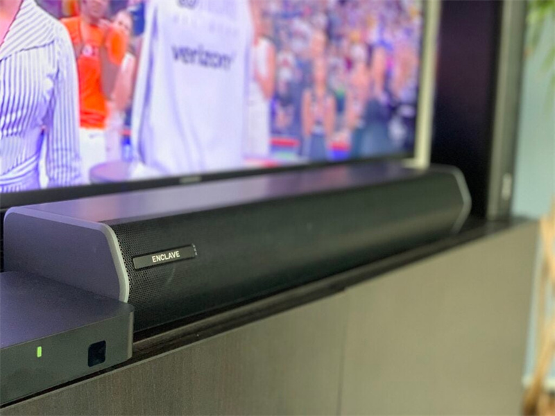

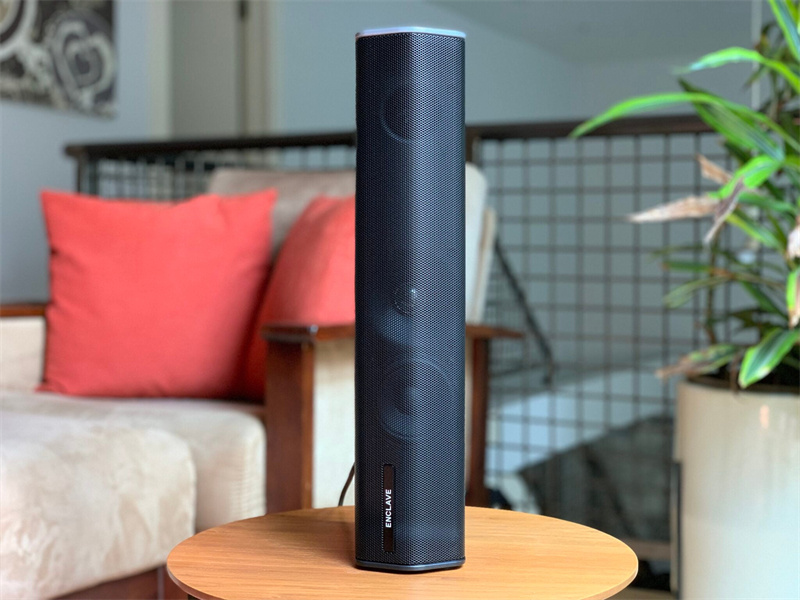

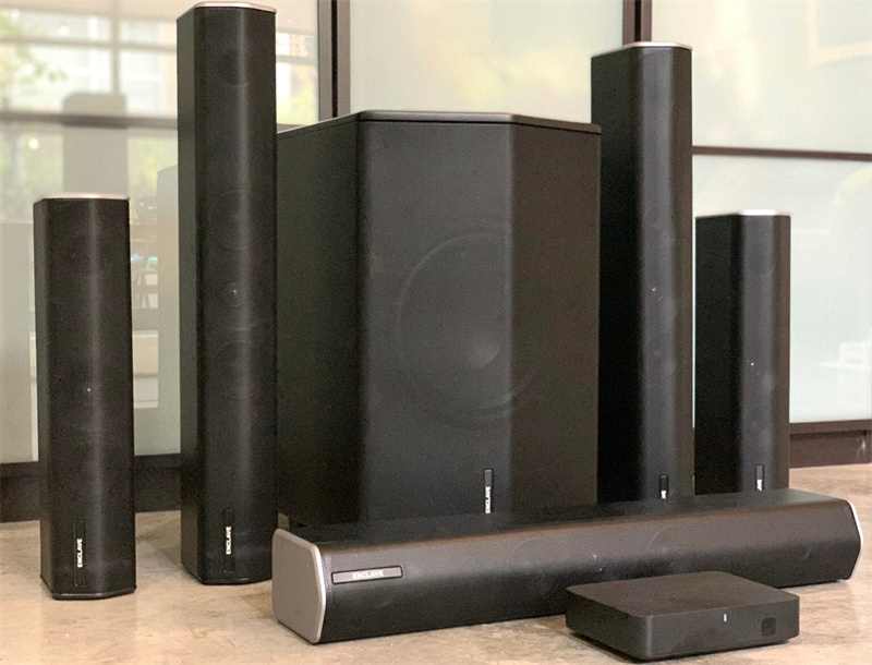

Enclave CineHome Pro是真正的5.1环绕声家庭影院系统,它包含5件实实在在的扬声器和1个低音炮,并且尺寸适中不会过大或者过小。前置扬声器的尺寸是134×87×613mm,每一个扬声器内有两个3英寸中低音喇叭和一个1英寸高音喇叭;中置扬声器的设计与前置完全相同,只不过是横着躺下的;环绕扬声器的尺寸是134×87×413mm,比前置会略矮一些,每个环绕扬声器内有一个3英寸中低音喇叭和一个1英寸的高音喇叭。这套系统的低音炮稍大一些,它的尺寸大约是365×306×477mm,里面包含一个10英寸的喇叭。Enclave无线家庭影院系统可以进行挂壁式安装,除低音炮外,每个扬声器背后都有挂孔,如果有特殊要求也可以进行脚架安装。
CineHome Pro总共使用11个D类数字放大器,因此Enclave完全不需要外接功放,只需要给扬声器找到合适的电源插座即可发出声音。如果您发现布置好了CineHome Pro后还有额外的电源插座,以及想要更好的动态效果,可以根据自己的需求额外添加Enclave低音炮至多可支持5.4声道。这套Enclave无线家庭影院系统由1个CineHome Hub盒子通过WiSA技术将其整体连接,WiSA是一项无线音频传输协议,能发送多通道、高保真的24bit/96kHz音频,扬声器同步不到1微秒,声音延时也不足5毫秒,通过人耳是无法辨识出延迟的。WiSA的频段是5.3~5.8GHz的高频段,不会受到Wi-Fi的干扰。

如果你不太熟悉5.1环绕声系统是如何安装的也不用担心,Enclave的包装内有1张卡片,它会指导你扬声器的摆放位置,只需要根据卡片的指示进行安装即可。将扬声器安置后并接上电源,此时你需要把CineHub盒子的HDMI端口与电视机的HDMI(ARC/eARC)端口进行连接。在少数情况下,你的电视机没有HDMI(ARC/eARC)端口,那么除了HDMI端口相连之外,还需要与数字光纤音频端口(OPTICAL)连接,但光纤线需要另外配置。Enclave公司称CineHome Pro后期将会升级固件来配合电视的下一代eARC(增强音频返回)使用,目前暂时只有普通ARC音频回传通道,我非常期待他的新版本会给声音带来什么样的升级。

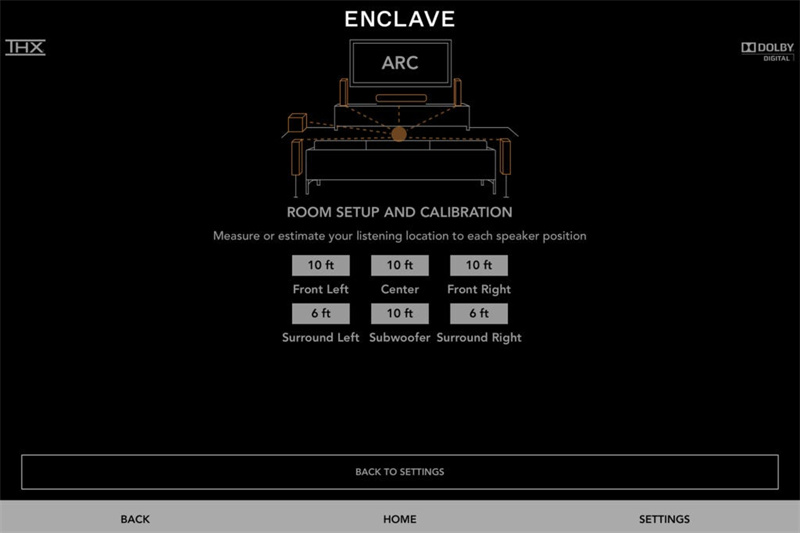

Enclave CineHome Pro的遥控器除了基本的音量和电源控制以外,还可以进行讯源选择,分别有3个HDMI输入、数字音频光纤、3.5mm AUX或蓝牙。但是在Enclave App中还有更多的功能,应用程序通过手机蓝牙与CineHub盒子进行通信,扬声器与CineHub盒子连接成功后,App界面会以橙色的外轮廓进行表示,点击其中的扬声器还会发出白噪音可供用户进行测试。Enclave官方发布的固件更新,手机App可以直接与盒子进行配对下载用时不到10分钟的时间就可以更新完毕。
在房间设置界面可以设置每一个扬声器到聆听位置的距离,系统会自动判定声音的延时。除此之外,还有扬声器校准电平设置,如果你对扬声器默认的电平不太满意,那么可以根据你的需求来调整每个扬声器的电平±10dB,并且可以保存3种预设来方便配置。杜比逻辑模式的作用就是将立体声信号转换为环绕声效果,同时不一样的模式所呈现的效果是有区别的,根据你正在收看的节目可以分成音乐或者电影,更简单的可以使用自动模式就不用来回切换了。另外,三种杜比动态范围可供选择分别是标准、最大和最小,其中所能呈现出来的效果就是在所观看的内容中声音最柔和以及最响亮的部分会被划分出来,让你更好地感受其中的差异。最后,假如你通过手机蓝牙来播放音乐,此时就可以把全室立体声模式打开,这样整个房间就会充满了立体声,而不是将立体声转换后作为环绕声播放。对于观看没有很好的环绕声元素的视频时,使用全室立体声的效果也很好。
