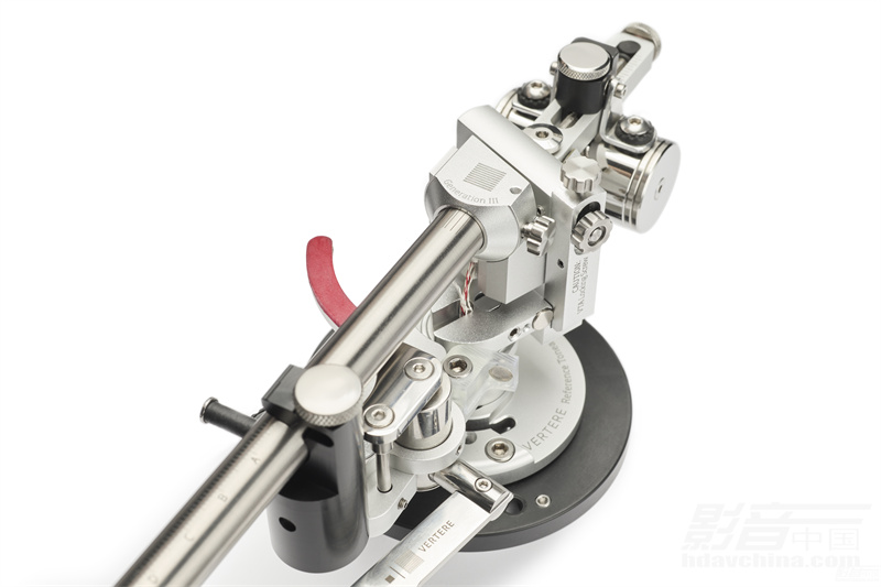

由Touraj Moghaddam博士所创立的Vertere Acoustics,一直主攻高档次盘臂头组合和各类线材产品,经历11年不断改良及进化,厂方宣布推出第三代旗舰级唱臂——新指标3号 Reference Tonearm Gen III,调校设定不但来得更精准,亦变得更容易,最重要的还是音效表现将会更胜过往。
针对唱重进行精确微调的钛阻尼环
新指标3号Reference Tonearm Gen III采用无出其右的几何分割设计,垂直轴承部份的有效距离较水平轴承刻意增加23mm,此举既可减少偏差角度,同时提升唱头的循迹力,完整地读取唱片坑纹内高低两极的微弱讯号。为了缔造最佳刚性及重量比,厚度仅为0.4mm的钛臂管在组装前将会透过熔断方式跟钛唱头壳连接,以达到一体化无谐震效果。整支臂管将会增设刻度,以便配合净重3.2g滑动式钛阻尼环,针对唱重进行精确微调。
数以百计非绞合Kevlar纤维取代传统滚珠轴承
每当唱针降落在唱片表面时,纪录在V坑内的信号将会令唱臂产生不同程度的微弱震动,倘若唱臂未能完全配合,不但会导致信号流失,严重者更会引发失真及跳线情况。为确保唱头长时间保持最佳循迹力,新指标3号Reference Tonearm Gen III将会选用数以百计,厚度以微米计算的非绞合Kevlar纤维,作为取代传统滚珠轴承,构成一套真真正正“无噪音”及无摩擦的完美轴承结构。相关的偏压装置将会选用厚度只有30微米,拥有无共振、无记忆及零噪音特性的硅胶聚合物带,为每张黑胶唱片最后的1/3 段落坑纹,提供理想的非线性防滑效果。
铰接式低重心活动尾舵

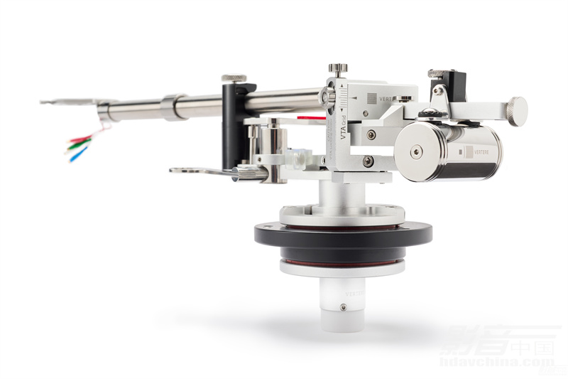

新指标3号Reference Tonearm Gen III 另一项别出心裁的设计,正是其铰接式低重心活动尾舵,每当遇上弯曲不平的唱片,尾舵便会因应垂直循迹角VTA的变化而作出相应调节,减少唱重出现严重偏差情况,造就每个重播音符都拥有逼真动态和清晰度。与此同时,厂方将会提供以碳化钨生产的辅助尾舵,用家可根据不同唱头的需要,自行增减末端盖的数目。
得心应手VTA及Azimuth修正结构
全新改良的垂直循迹角VTA及水平循迹角Azimuth修正结构,只需透过手拧螺丝便可随时进行,然而高流畅度油压升降系统,把手及个别部份选用原件不锈钢车制而成,组装前更经过人手打磨及抛光处理,缔造丰富实在的使用手感。新指标3号Reference Tonearm Gen III将会选用特别版脉搏HB人手精制臂管信号线,所有传导部件亦经过较业界标准高3倍的镀金加工,最大程度减少失真。钛唱头壳仍旧内藏可调节光暗度,由独立电池策动的LED照明系统,为唱头安装及播放唱片时提供辅助照明,加强落针位置的准确性,却不会对聆听环境的气氛构成任何滋扰。
用心良苦赴运保护支架
每支新指标3号Reference Tonearm Gen III 唱臂在出厂前,将会锁定在别出心裁的赴运保护支架内,既可防止在运送过程中对精密的轴承轭架造成任何意外损坏,并能确保重新安装后,各环节仍可处于最佳调校位置,无需重新进行设定。如斯深思熟虑的贴心设计,令安装设定和调校都份外得心应手。
