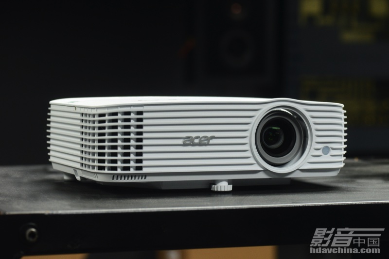

炎炎夏日,开了空调的家就是“避暑胜地”。不管你是窝在客厅沙发,还是家中任何一个地方,左手冷饮,右手手机,抬头就是百寸大屏的快乐,相信每个人都能想象的到。但在各大社交/电商平台上,你会看到“种草”和“拔草”投影机的帖子几乎一样多,很多人在买或不买投影机之间反复横跳。这种纠结,一方面是因为选择太多,另一方面是对投影机的亮度和色彩有较高的要求,担心买到“辣眼睛”的产品。如果你有这样的顾虑,也确实想买一台能在客厅长久使用、赏心悦目的投影机,那我想Acer(宏碁)新一代的4K投影机E8630还是值得了解。

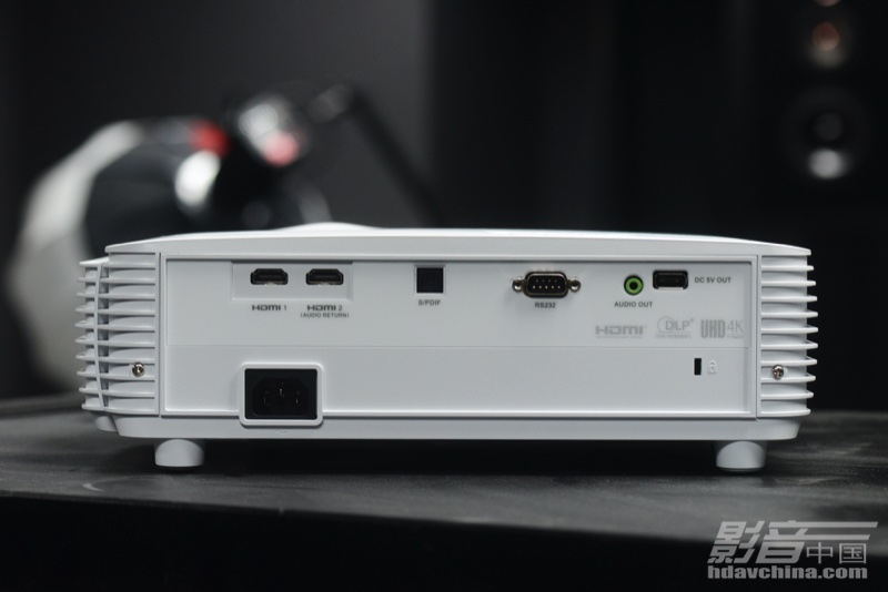

 HDMI2接口具备音频回传功能

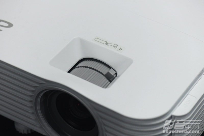

通过机身上的旋钮进行手动缩放和对焦
轻松获得明亮的4K大画面
一般来说,选择投影机而非平板电视的主要原因就是想看大画面。那么,多大的画面才能称为“大”?我觉得至少百寸起步。而衡量一台投影机投射百寸画面的能力不能单看参数列表中的“支持画面尺寸”,更要关注三大硬性指标。首先是投射比,它是投影距离和画面宽度的比值,比值越小,说明投射相同距离时,画面的宽度越大,比如有些投影机的投射比是1.5-1.65,需要3-3.5米左右才能投射100英寸的画面。而E8630的投射比为1.127-1.46,投射百寸画面只需2.5米。可不要小瞧这0.5-1米的差距,在一般大小的家居环境中,它能让投影机的摆放方式灵活不少。
当然,光指望投射比是不够的,画面再大,看上去灰蒙蒙或模糊一片也没有意义,观感不佳。这个时候就要对投影机的亮度和分辨率提出要求了。E8630拥有3800流明亮度(基于ISO21118国际测量标准),同时支持4K(3840×2160)分辨率和HDR10高动态范围技术。从实测的数据可知,E8630搭配130英寸1.0增益白幕,在明亮模式下的画面亮度可达40fL,标准模式也接近30fL,足以应对白天客厅的复杂光线。再结合E8630的1.3倍大变焦、±40°的水平/垂直梯形矫正等功能,先不论其它,至少你能比较轻松地在客厅或卧室收获一个明亮的百寸4K画面。

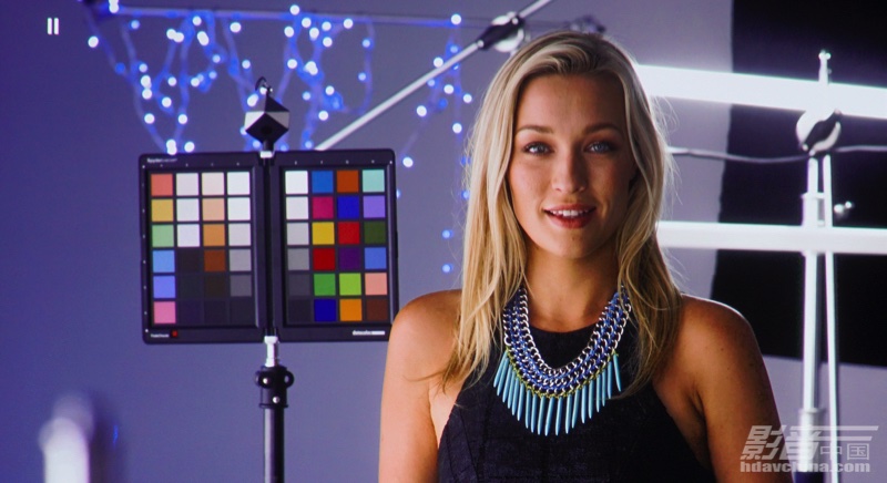

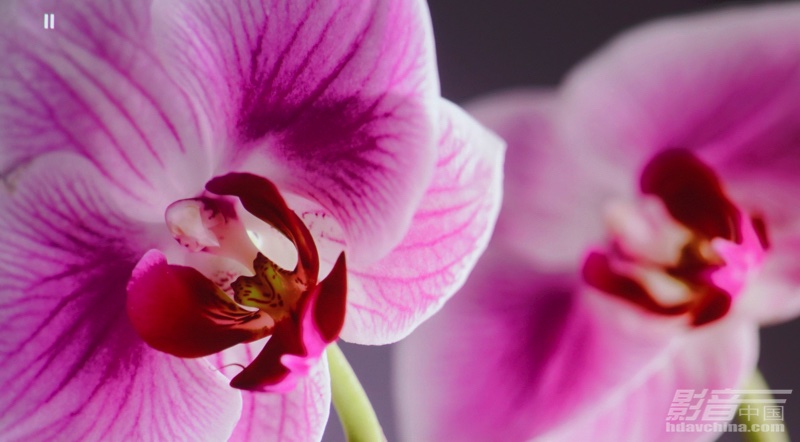

4K HDR画面现场屏摄图

在这个前提下,我们再来细究E8630的画面表现。和亮度一样,我们采用专用视频测量仪器和Portrait Displays Calman软件系统对E8630不同图像模式的色域覆盖范围进行测试。其中电影模式有着超过85% BT.709色域,标准模式的色域也达到86.7% BT.709高清标准,HDR模式的色域还要更宽一些,覆盖70% DCI-P3色域范围。更重要的是,这几个模式在未经调校的状态下,灰阶白平衡就达到了相对准确的D65标准。

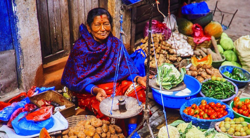

这些客观数据恰好和主观感受相互佐证。就我个人而言,E8630最值得夸赞的地方在于对画面色彩的把控能力更强了。宏碁的ColorBoost II+技术、ColorSafe II技术和优化色彩影像的4K固件升级确实发挥了一定作用。E8630追求的并非是某一色彩的鲜艳程度,而是相对均衡的整体色彩。入眼即是真实自然的肤色,清爽而不失活力的画面质感,让E8630在播放《地球脉动》之类的纪录片时,显得格外赏心悦目。另外,个人也很喜欢E8630的高光表现,既有耀眼夺目的冲击力,又不会给人一种很假或不均匀的感觉。观看一些普通的影视剧可能没有太深切的体会,一旦将片源切换到《海王》《蝙蝠侠大战超人》《环太平洋》等超级大片,就能察觉到差距所在。
值得一提的是,当播放4K HDR片源时,E8630会自动锁定观影模式,同时提供四种HDR模式,你可以根据播放的视频内容(比如场景的明暗)、室内光线的情况,以及自己的喜好,选择观感最佳的HDR模式。

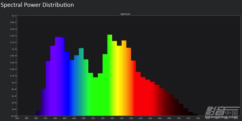

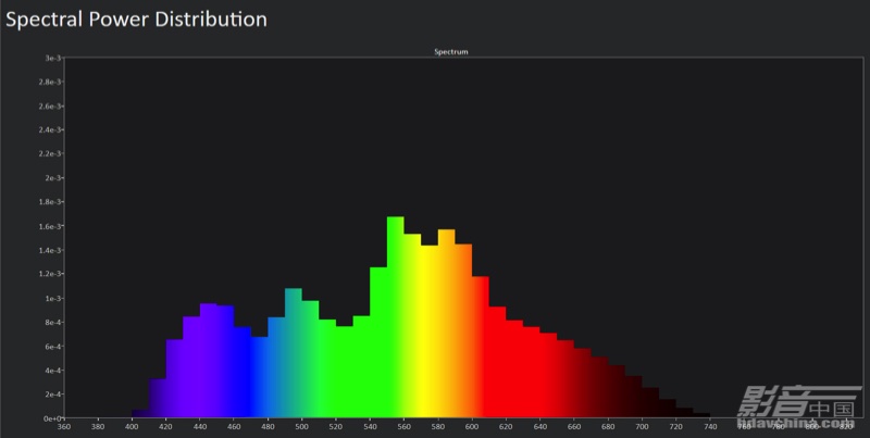

而随着疫情防控的常态化,居家办公/上网课的时间增多,“蓝光盾”功能的作用正逐渐凸显。顾名思义,它可以像盾牌一样,帮助用户抵挡蓝光照射的负面影响。这次试用,我们尝试将E8630的蓝光输出设置到最低档,对光谱能量进行测试,前后对比之下,可以明显看到蓝光的能量确实大幅减少,从而达到保护眼睛的作用。
利用蓝光盾功能,将蓝光输出调至最低档,可以看到蓝光能量大幅减少
