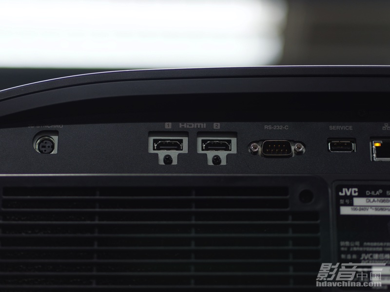

1.jpg机身背面配备了两个48Gbps传输带宽的HDMI接口,支持8K/60p与4K/120p超高清信号传输

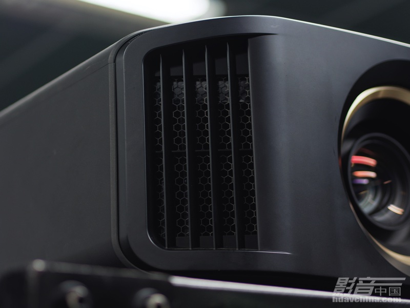

机身主要的散热排气孔集中在机身的左前方

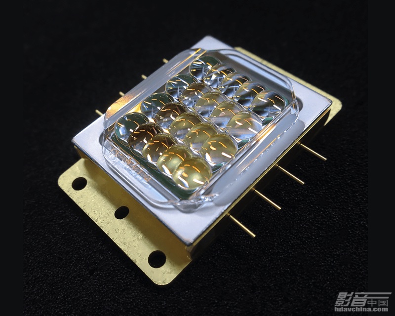

究竟DLA-N98这款次旗舰与旗舰DLA-N118在外观和性能上的主要差异在哪里?可以说主要是在正前方的光学镜头方面,DLA-N98采用的是相对没有那么夸张的65mm直径的全玻璃光学镜头,采用17片15组的光学结构,在投射现场130英寸大画面的情况下依然可以维持不错的画面中心与边缘锐度。当然,DLA-N118更大尺寸的100mm口径全玻璃镜头在投射150英寸以上画面时整体锐度表现更高。在激光光源系统方面,DLA-N98则是采用重新设计的第三代BLUE-SCENT混合激光光源,通过先进的大功率激光而激光封装技术,以6组阵列48颗激光二极管组合混合激光光源,大幅度缩减了激光光源装置体积的同时,实现了2500流明的高亮度,在BT.2020(宽)色彩配置模式下,可以实现DCI-P3级别的色域表现。至于不少用户所关心的激光光源使用安全性方面的疑虑,这次全新的激光固态光源属于全密封式的激光模块,具备了更高的安全系数。

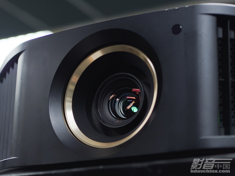

3.jpg采用17片15组的光学结构的65mm口径全玻璃光学镜头,可以在4.13-8.40米的距离投射130英寸16:9的大画面
4.jpg 第三代BLUE-SCENT混合激光光源,亮度达到了2500流明

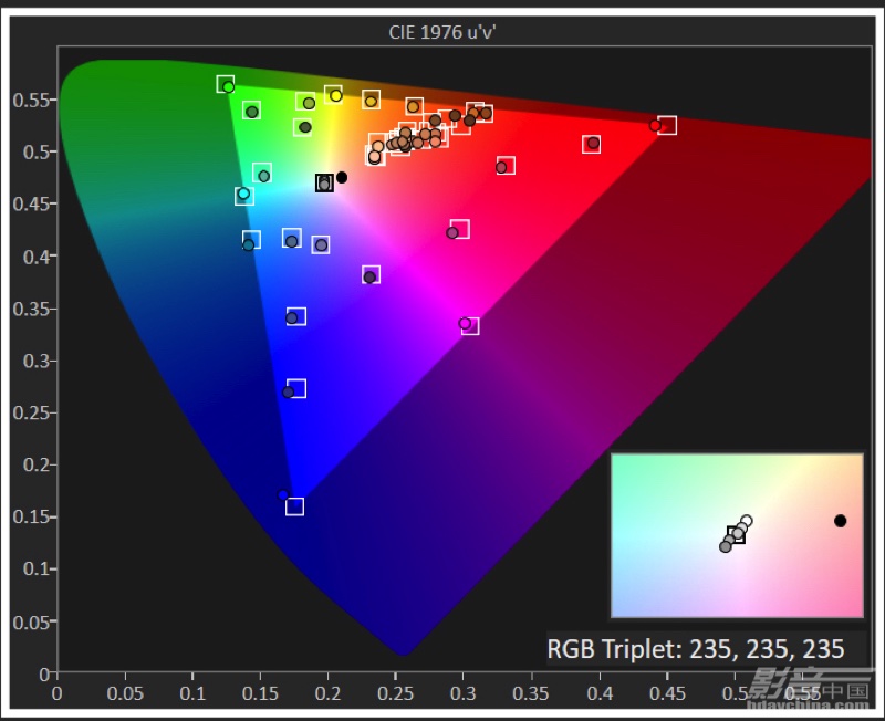

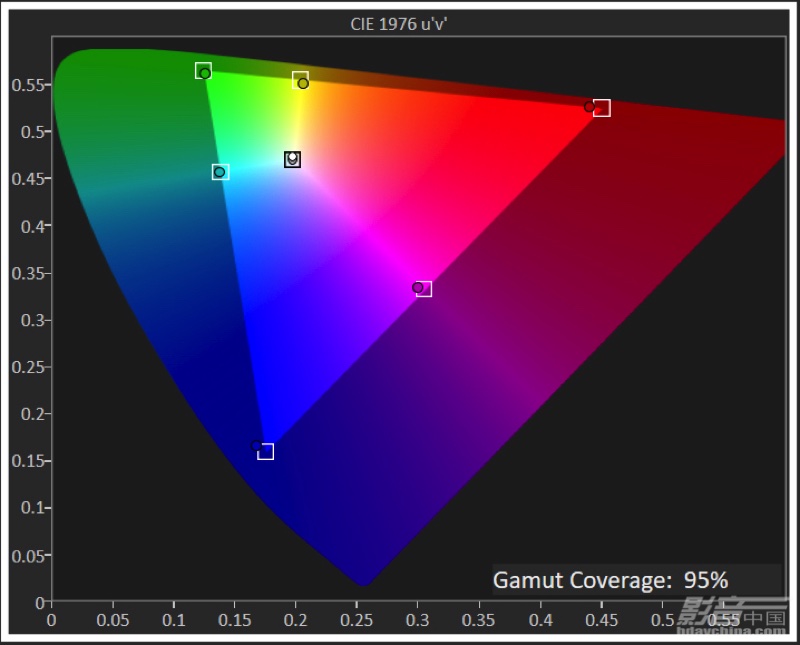

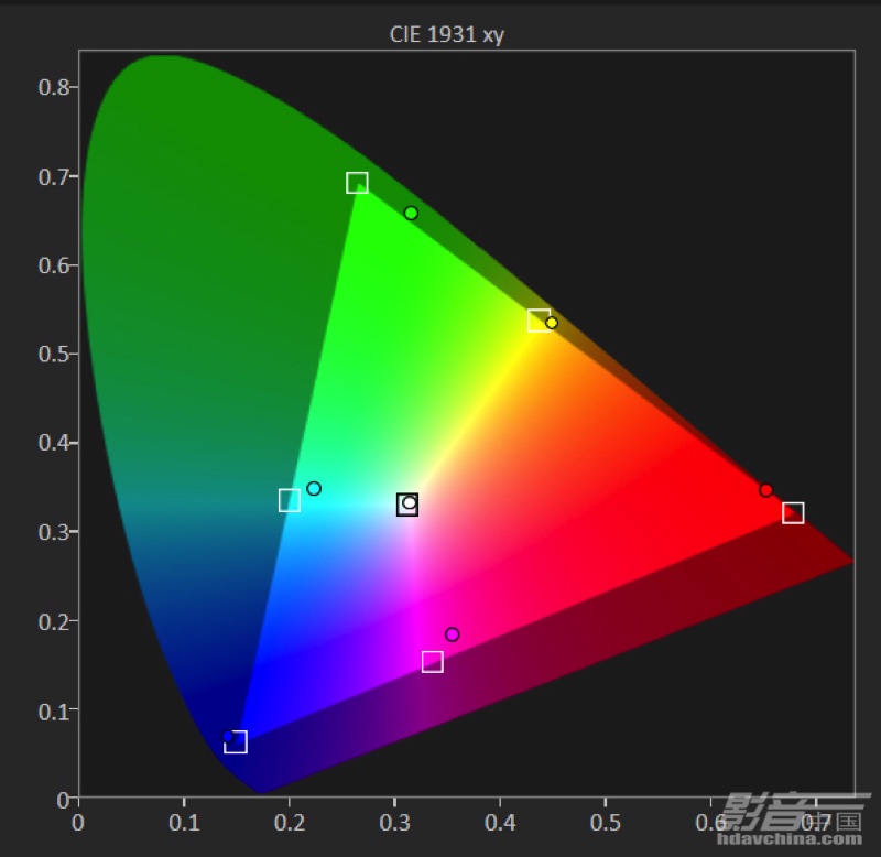

4K HDR状态下BT.2020(宽)色彩配置模式

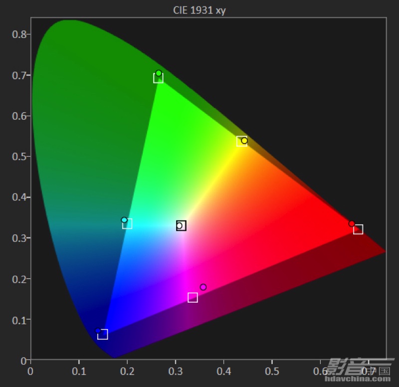

5-6.jpg4K HDR状态下BT.2020(宽)色彩配置模式(6500K预设色温),色域覆盖范围接近于100% DCI-P3,红色部分的饱和度略低,白点接近于D65标准
5-7.jpg在HDR ColorChecker色准测试之中,平均误差值DeltaE ICTCP240为1.66,略高于1080p SDR状态,但同样低于人眼可识别误差范围,具备相当高的准度

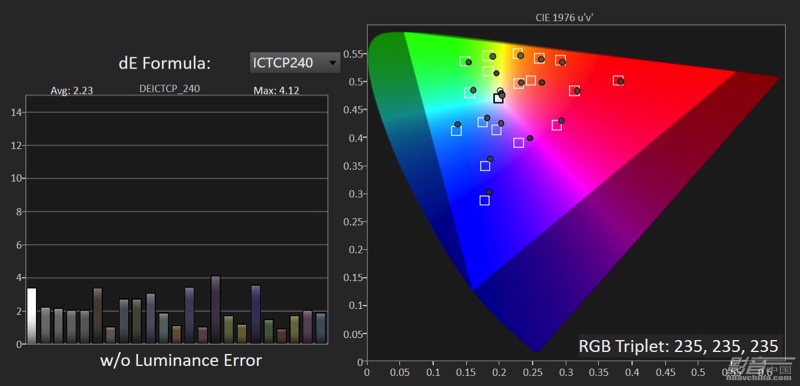

4K HDR状态下BT.2020(普通)色彩配置模式

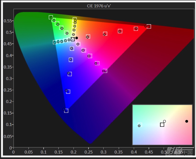

5-1.jpg4K HDR状态下BT.2020(普通)色彩配置模式(6500K预设色温),色域覆盖范围要明显低于BT.2020(宽)色彩配置模式,大概在82% DCI-P3左右,但画面亮度则是有超过30%的增幅
在HDR ColorChecker色准测试之中,平均误差值DeltaE ICTCP240为2.23,略高于BT.2020(宽)色彩配置模式

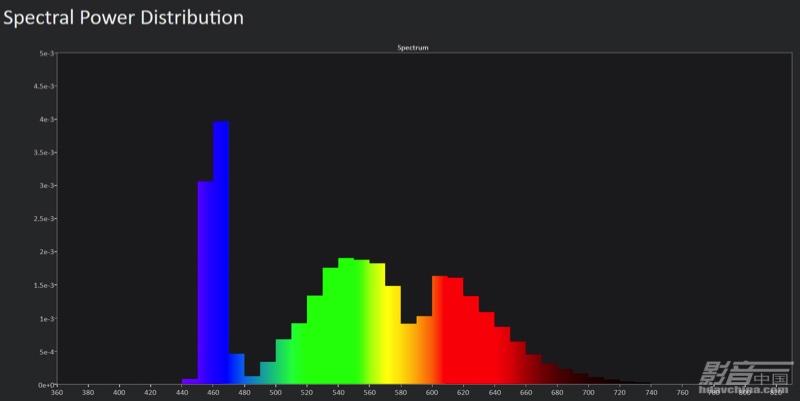

从投影机的光谱能量分布测试在一定程度上可以看到画面的色彩风格特性,为此我们通过Portrait Displays Calman专业色彩测量软件与分光计,对DLA-N98进行了深入的光谱能量分布测试。从测量得出的光谱能量覆盖范围,蓝光能量最为突出,达到了绿光与红光部分的两倍左右,体现出单色激光光源的光谱能量分布特点。如果下一代机型想要突破DCI-P3,达到BT.2020色域覆盖范围,还需要提高光源在绿光与红光方面的能量,采用多色激光光源技术无疑是有效的解决方案。

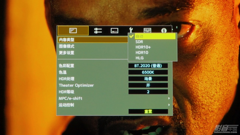

 一般情况下,内容类型选择自动即可,投影机会根据输入信号的不同而自动为用户切换到SDR、HDR10+、HDR10、HLG的视频格式

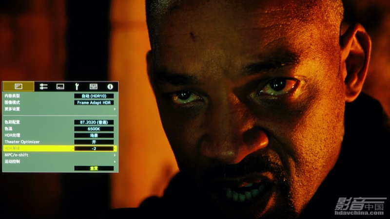

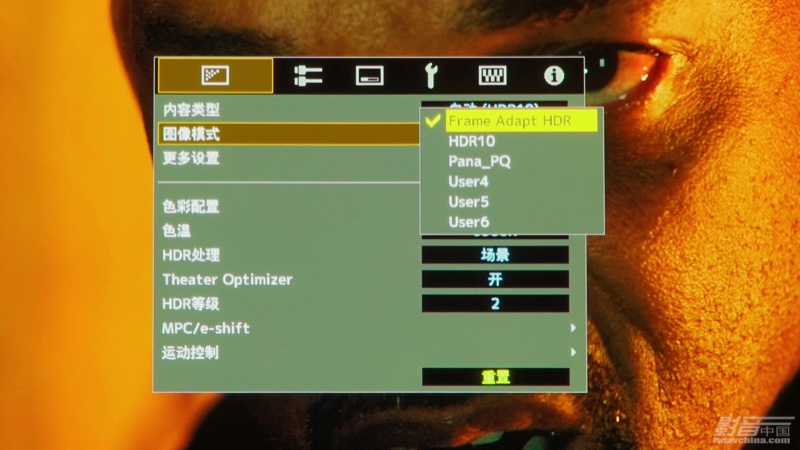

想要开启Frame Adapt HDR逐帧适配模式,就要在图像模式来设置

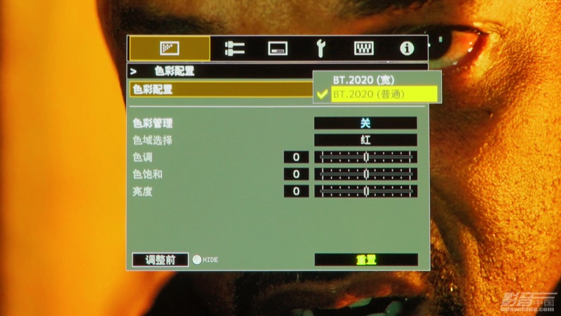

在HDR相关的模式下,配备了两种不同的色彩配置,分别是BT.2020(宽)、BT.2020(普通)

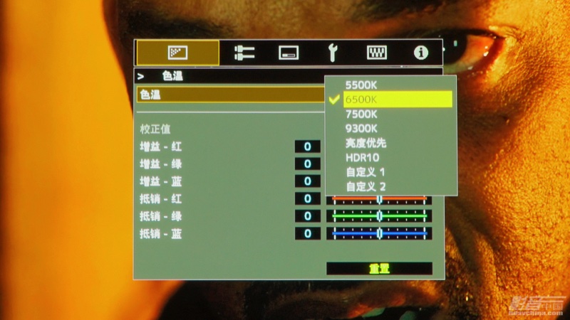

默认色温的选择有不少,一般情况下可以选择6500K后,再进行灰阶白平衡微调

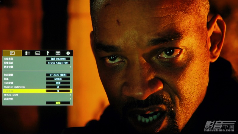

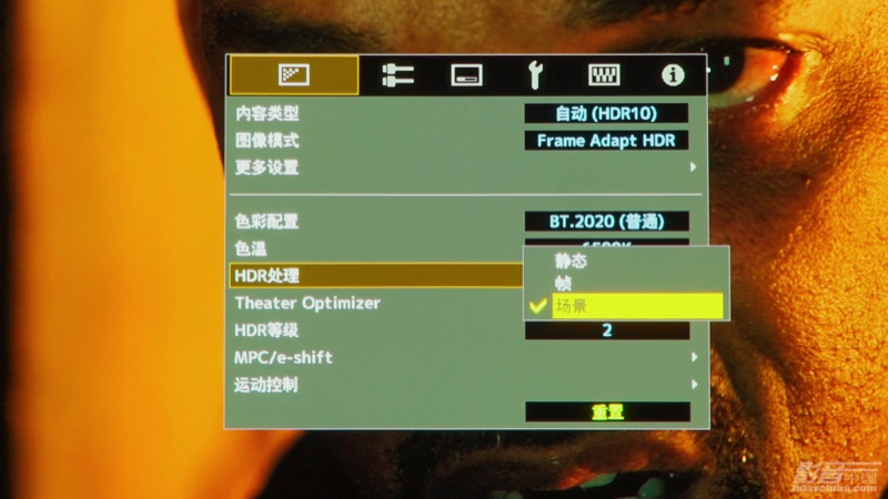

Frame Adapt HDR逐帧适配模式中的处理方式有逐帧和逐场景两种

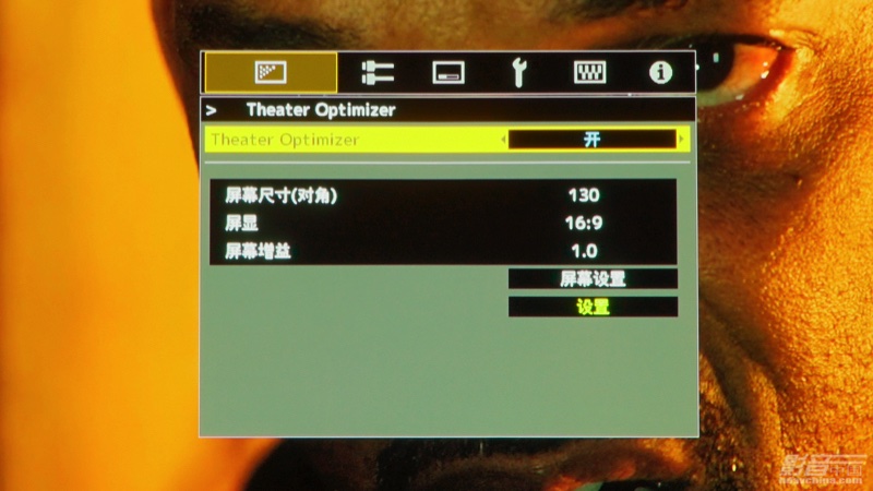

不要忘记设置影院优化师,设置好屏幕的尺寸、比例与增益

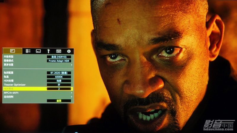

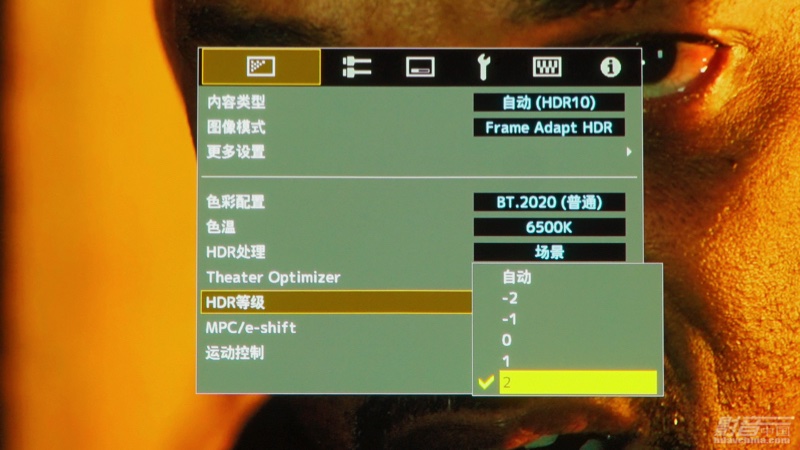

HDR等级方面共有5个等级,一般情况下可选择自动模式

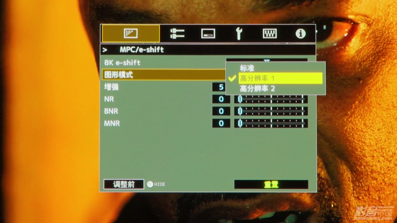

进入到MPC/e-shift设置菜单,可以对输入信号进行不同程度的8K优化处理,其中标准是针对1080p及更低分辨率的片源,高分辨率1和高分辨率2都是针对8K和4K片源的,不同的是高分辨率1的处理强度更高,也就是说画面锐度更高
