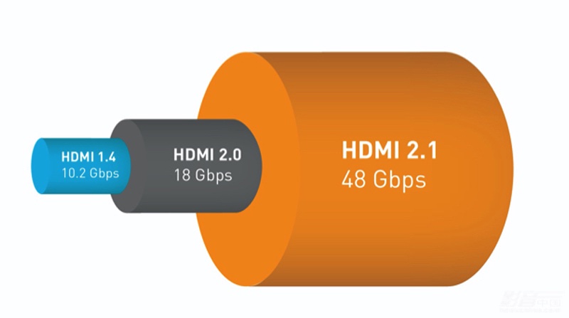

最早期的8K电视,受限于当时HDMI接口的传输带宽只有18Gbps,最高只能支持到4K/60p的信号传输,为了解决8K信号传输与画面显示的问题,只能够被迫采用4个HDMI接口同时传输的方式,也就是把1个完整的8K画面切割成4个4K画面,再通过内部视频信号处理芯片,把这4个4K画面拼接成1个完整的8K画面。这种以多个HDMI接口组合在一起的传输方式会让整个传输信道变得异常复杂,还需加入信号切割重组的过程,使得原本响应就不算快的HDMI传输变得更慢,还存在各种各样的兼容性问题,只能算是一种临时的8K传输解决方案,远远没到实用的阶段。直到HDMI 2.1的正式推出,凭借48Gbps的传输带宽终于可以实现单条HDMI线传输8K超高清视频信号的解决方案。正因如此,我们要去构建一个8K超高清家用影音系统,在8K设备选择时必须要留意设备是否采用了HDMI 2.1规格的接口,又或者是HDMI接口传输带宽是否达到了48Gbps,这样才能确保该设备支持8K/60p HDR超高清视频信号传输。
