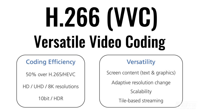

目前此类8K播放器所面临的技术难点主要是在解码方面,而8K视频资源的编码方式主要包括了H.265 HEVC、H.266 VCC以及AV1三种规格。对于8K播放器而言,如果是H.265 HEVC编码,尽管8K视频的数据量较大,但相对应来说,解码的压力也没有那么大,相对来说播放起来也会更加流畅,不会出现卡顿的问题。而H.266 VCC与AV1这两个新的视频编解码技术相比H.265 HEVC有着更高的效率,可以缩减30%-50%左右的数据量,更合适网络流媒体播放,其中AV1更是获得了Netflix和YouTube这两大国外流媒体服务平台的支持,同时Nvidia GeForce RTX 30系列和AMD Radeon RX 6000系列的显卡,Amlogic S905X4、S905C2和Mediatek Dimensity 1000+处理器都已经支持AV1的硬件解码。那么如果,这些8K播放器机身内部的处理芯片支持AV1和H.266 VCC,那么要流畅播放8K网络流媒体影视资源,当然是轻而易举的事情。但如果它们并不支持硬件解码,只是通过软件解码的方式,面对更大的数据压缩比,恐怕只能通过处理器超频的方式来来提升解码能力。
