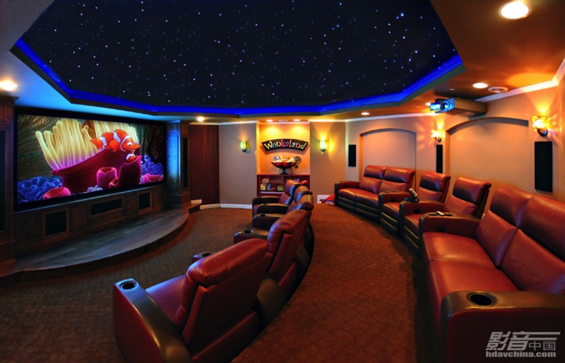

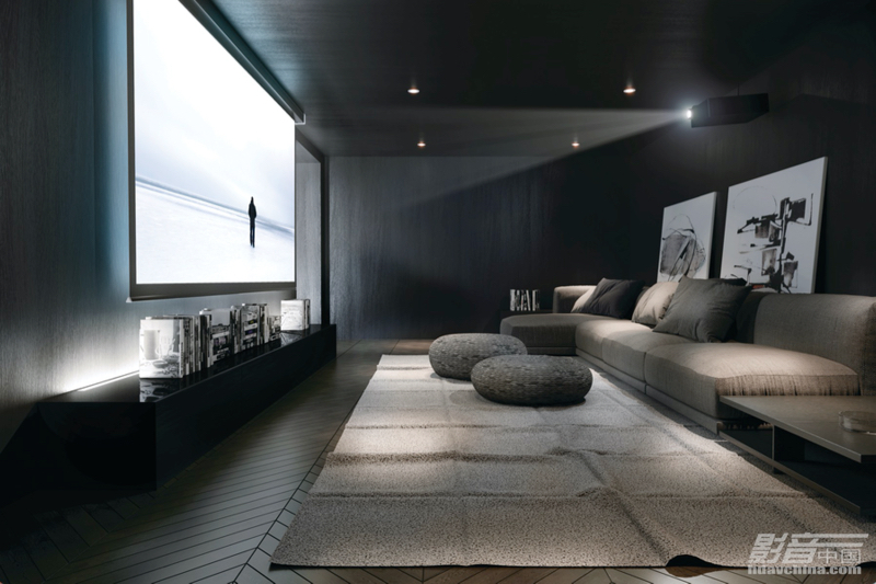

前面我们分析了8K影音传输、8K影音播放与游戏,接下来就再来谈谈8K大画面方面的选择。相比去年年初的市场情况,今年8K电视和8K家庭影院投影机又拉近了和我们之间的距离。与去年相同的是,8K电视方面的选择要比8K家庭影院投影机多,而且更重要的是55英寸、65英寸这类主流尺寸8K电视的不断涌现,让8K电视的价格下滑到万元级别,而硬件配置方面均配置了HDMI 2.1接口,能够轻松实现8K/60Hz 的超高清大画面,当分辨率下降到4K,画面刷新率还可以达到120Hz,完全可以满足PS5与XSX两款游戏主机的使用需求。当然,如果你想要更大尺寸的8K电视,例如说88英寸或以上,价格还是相对高昂的。因此,当需要打造100英寸甚至150英寸8K超高清大画面,我们还是建议选择8K家庭影院投影系统的方案。

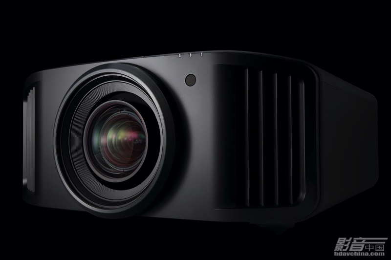

在家庭影院投影机方面,尽管今年仍然只有JVC推出具备8K显示能力的家庭影院投影机系列,但是今年的新宙斯系列机型在传输接口部分采用了48Gbps带宽的HDMI接口,真正支持完整的8K/60Hz的显示能力。在8K信号处理方面,JVC新宙斯系列机型是通过专门的FPGA封装SoC信号处理芯片,以及具备海量信息高速处理能力的LSI技术来实现。在8K显示方面,新宙斯系列机型当中的高端机型还特别采用全新的8K/e-shiftX处理技术,通过240Hz驱动方式实现4路多维度的8K处理,实现了更加精准的8K超高清显示。总的来说,现在8K家用投影机的发展显然也同样面临着与当年4K家用投影机发展相同的问题,也就是缺乏原生8K的家用显示芯片又或者是相关的8K显示芯片解决方案。家庭影院投影机所采用的显示芯片主要包括了德州仪器的DLP方案,爱普生所主导的3LCD方案,索尼所主导的SXRD方案以及JVC主导的D-ILA方案。目前在8K方面率先跳出来的是JVC,紧跟着我们相信其他的显示芯片方案都已经在研发它们的8K方案,其中很有可能DLP阵营会继续沿用抖动方式的解决策略,索尼还是会坚持推出原生的8K芯片,只是8K的画面像素在3000多万,要将其压缩到0.6-0.7英寸的家庭影院投影机所采用的主流尺寸恐怕不是一件容易的事情,估计等上几年时间在目前疫情反反复复的情况下也是很有可能的。

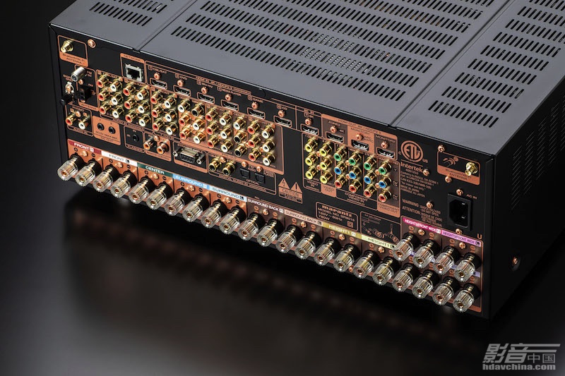

构建8K超高清家用影音系统,在影音设备的选择方面,需要考虑的地方不只是信号源设备、视频显示系统,同时也包括了音频系统部分。在我们构建客厅影院系统或家庭影院环绕声系统的时候,AV放大器往往还需要承担视频信号分配的任务,也就是需要满足8K视频信号传输的要求。到目前为止,大部分的日系和欧美的AV放大器品牌在新一代的机型中都会配备支持8K/60Hz超高清信号的HDMI接口或者HDMI2.1规格的HDMI接口。但是我们在使用的过程中必须要留意究竟AV放大器机身背面哪一个HDMI输入和输出接口是支持8K的,很多情况下,并非所有的接口都支持8K,有些机型甚至只有1个HDMI输入和输出的接口,稍不留意接错了,画面就无法显示出来了。另外,部分AV放大器还需要在内置的菜单中开启8K或者是HDMI2.1的功能后,8K HDMI接口才能启用,否则还是只能传输最高4K的视频信号。即使是你选择的是Soundbar这类一体化的音响系统,在HDMI接口方面还是需要留意是否采用了HDMI2.1或2.1a规格的接口。毕竟当需要采用音频回传的功能来传输杜比全景声或DTS:X这类沉浸式三维音效,Soundbar就要支持eARC增强型的音频回传功能才行。
