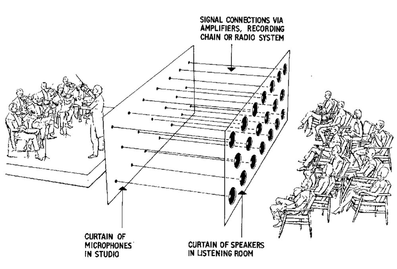

在上世纪30年代,贝尔实验室里面的一名物理学家Harvey Fletcher以及多位工程师着手研究立体声录音和重播技术。方法是先假定要采用数量很多的麦克风来采集声音,然后采用数量很多的扬声器来重播。做法就是在管弦乐队前面排成一排麦克风阵列,一共使用了80多个麦克风,每个麦克风的信息馈送到一个对应的扬声器,而扬声器放置在另一个独立的听音室的相同位置(与相应麦克风的摆放位置),从而复制这个阵列波。至于反射声并不采集,因为听音室里面本身也有混响。然后凭借实际经验而研究了简化的可能性。最后他们得到的结论是,使用两个声道重播可以被单一个听众接受,但如果是一群听众,至少需要三个声道,即前置左、中、右声道,于是就有了贝尔三声道立体声系统。正因为这项研究,物理学家Harvey Fletcher被称为“立体声之父”。

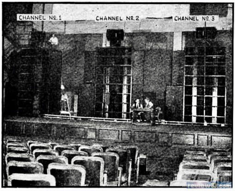

在1940年,贝尔实验室的三声道立体声系统在卡内基音乐厅进行演示,使用了三只巨大的扬声器,三个声道的声音采用光学录音方式分别记录在电影胶片的三条声轨里,第四条轨道用于控制音量大小,以增强动态范围。根据历史上一份报告称,扬声器发出的声音高达100分贝,效果让听众着迷,甚至还有点让人害怕,原因是声音实在太大了。而当时出席演示活动的还有著名作曲家拉赫曼尼诺夫,他评论到“因为声音太大而缺乏音乐感”。

Fantasound音响系统前方使用的3只巨大的扬声器

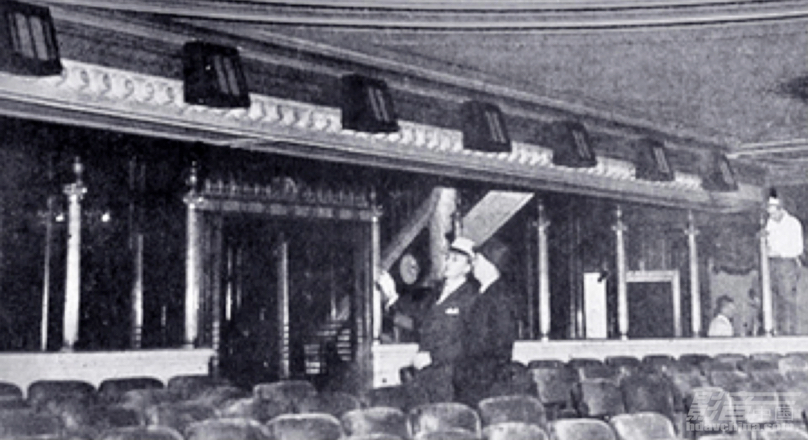

Fantasound音响系统的安装,这是安装在剧院四周的环绕声扬声器
