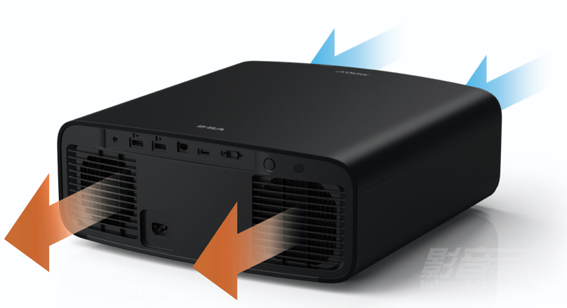

为什么JVC要为新一代原生4K激光家庭影院投影机采用全新小型化的机身设计?除了环保方面的考虑因素,相信更多是希望能让绝大多数普通家庭用户都可以轻松安装与使用。更为特别的一点,DLA-N788的机身体积与重量都十分接近JVC全高清系列机型。换言之,如果是老用户升级换代,基本上连安装支架都不需要更换,可以做到无痛升级,非常方便。当然,尽管机身内部空间缩小了,但DLA-N788依然搭载了JVC三片原生4K D-ILA面板以及高效能的激光光源,同时也采用了新一代光学引擎与散热系统。崭新光学引擎通过紧凑的光路设计,以满足小机身的设计思路,也有着更高的光传输效率。而投影机散热系统的进出风通道以往的后进前出,改成前进后出,避免在小空间中在机身前方排出的热风,遇上室内空调的冷空气,可能会对投影画面所产生的气流干扰,影响观看体验。
除了机身尺寸的变化,散热风道也改为前进风,后排风的方式

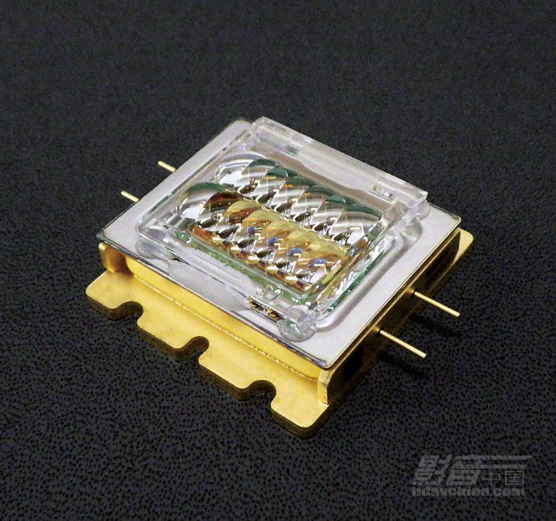

内置高效BLU-Escent激光光源,
小功率能带来高光输出亮度
在玩家们都十分关心的投影机光输出亮度问题上,尽管DLA-N788缩小了机身的体积,但在光源系统性能方面并没作出妥协。DLA-N788搭载了165W小功率的新一代BLU-Escent固态激光光源,可以在机身体积缩小的情况下,有效控制整机运行功耗,同时能够提供2000流明的输出亮度,轻松满足大尺寸的画面投射需求。而新一代BLU-Escent固态激光光源还拥有约2万小时的光源使用寿命,让用户在长时间使用过程中无需担心光源亮度衰减问题。当然,DLA-N788还搭载了响应速度更快,控制精度更高的动态激光功率控制功能,能够进一步提升画面的动态对比度表现。
搭载新一代BLU-Escent固态激光光源,有着更高的能效比

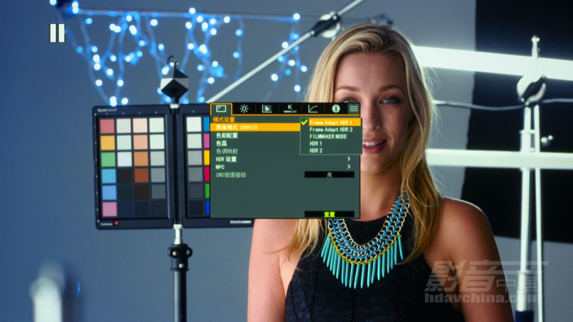

内置鲜明图像模式和专门的制片人图像模式
与今年早些时间推出的JVC高端8K家庭影院投影机一样,DLA-N788为用户准备了两个相当特别的模式,分别是针对那些喜欢观看各种色彩鲜艳动漫节目为的主年轻玩家而设的鲜明图像模式,以及专门为电影观看而设的制片人模式(Flimmaker mode)。这里需要留意的一点,鲜明图像模式只能在SDR图像信号输入的情况下开启,而制片人模式则同时存在于SDR和HDR状态下。鲜明模式的特点是会采用7500K相对较高的色温预设,能让在线网络动漫内容的画面色彩变得更为亮丽。而制片人模式则会关闭一些图像处理功能,并将色温设定为D65,更加符合电影制片标准。当然,一般在HDR状态下,还是建议大家选择逐帧适应HDR模式,以获得JVC出色的动态HDR处理效能。
在HDR预设图像模式下,DLA-N788除了拥有两个逐帧适应HDR模式,以及两个静态HDR模式之外,还带有专门的制片人模式

机身的散热风道采取前进后出的方式,需要留意散热风扇位于左右两侧

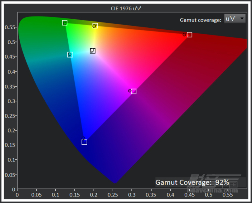

分析SDR图像模式的色彩和亮度特性
在客观画面测试的环节,首先观察SDR/BT.709测试信号在不同SDR色彩配置预设模式下的色彩与画面亮度差异性,包括鲜明、影院、制片人与自然模式。测试环节,采用的是Portrait Displays Calman 2024专业色彩测量软件、4K HDR视频信号发生器以及分光型色度计,搭配OS 150英寸2.02增益BU301玻珠幕,现场采取关灯加上一定程度的遮光处理,以最大限度确保测试结果的准确性。从实际测试的结果来说,新增的鲜明预设模式确实很有特点,拥有接近于100% BT.709色域覆盖范围,但也有着更为突出的红色和蓝色饱和度,亮度表现同样在默认4个SDR模式中处于前列。
鲜明预设模式下的色域覆盖范围达到99.9%,值得留意的一点,实际蓝色和红色的饱和度要略高于BT.709色域,因此实际画面色彩表现要比标准的BT.709色域要来得更为鲜艳

分析HDR10图像模式的色彩、亮度与光谱能量分布特性
至于影音爱好者都十分关心的HDR预设模式色彩准度的测试方面,主要观察在Frame Adapt HDR图像预设模式下的色域覆盖范围与色准表现,并加入专门的光谱能量分析,探索DLA-N788内置的BLU-Escent激光光源技术特点。测试环节,同样采用的是Portrait Displays Calman 2024专业色彩测量软件、4K HDR视频信号发生器以及分光型色度计,搭配OS 150英寸2.02增益BU301玻珠幕,现场采取关灯加上一定程度的遮光处理,以最大限度确保测试结果的准确性。测试前,针对白平衡进行了手动微调,以撇除屏幕因素与环境光线的影响。
相比市场定位更高的DLA-N888拥有BT.2020(宽)与BT.2020(普通)两种色彩配置模式,DLA-N788只有一种BT.2020模式,也就是并不具备广色域滤镜模式。而从实际测量结果来看,色域覆盖范围方面确实更加接近于DLA-N888内置的BT.2020(普通)模式,色域覆盖范围约在90%左右 DCI-P3。此时,画面白色画面中心测试亮度接近于40fL,已经达到ISF关于HDR内容观看亮度至少30fL的推荐要求。在色准表现上,面对Portrait Displays Calman 2024软件中的Colorcheker色准测试项目,平均误差值dE2000仅为1.17,低于人眼可判别的误差范围,相当不错。至于内置的新一代高能效BLU-Escent激光光源的技术特点,整体表现与DLA-N888相近,主要的光谱能量集中在蓝光,展现出单色激光荧光光源的技术特点。
