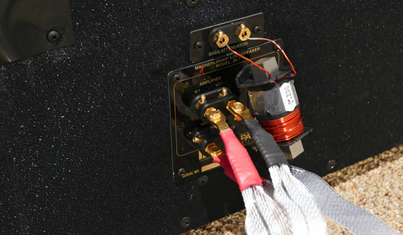

在摆位上,Magnepan 30.7显得更加讲究,原厂的建议是高音面板在内,低音面板在外,即考虑声波传递时高频速度相对会快的特性,建议高音到聆听者的位置,相比低音要拉长15cm。在接线柱位置,无论是低音面板还是高音面板,都设置了保险丝和跳线接口。其中低音面板上设置了一组跳线和一颗保险丝,而中高音面板上设置了两颗保险丝以及两组跳线,保险丝用于保护磁力平板振膜免受大电流等冲击导致振膜烧毁的,跳线接口则用于调音的。

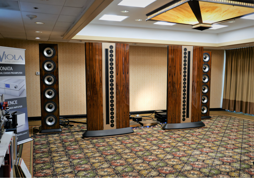

Genesis Prime
网址:www.genesisloudspeakers.com
美国Hi-End品牌Genesis珍妮西施成立于1994年,也是刚刚度过自己的三十周年。虽然创办历史并不算深厚,但是创始人都是大咖,Genesis共有三位创始人,分别是Infinity创办人Arnie Nudell、PS Audio创办人Paul M.、Audio Academy创办人Mark Schitter。Infinity让人印象深刻的屏风式(也有叫门板式)箱体和多单元纵向排列也被带到Genesis品牌上,同时是Genesis开发出低频伺服系统和环形带状散热高音。Genesis Prime领袖是目前Genesis最新旗舰产品,也是取代了前旗舰Dragon的地位。
Prime由主音箱和超低音炮塔组成,高度均超过了2m。先看主音箱,Prime是少数没有在主音箱上设置低音单元的产品,主音箱是纯粹的中高音音箱,在每只弧形障板上都安装了20个1英寸的Circular Ribbon高音单元,这是Genesis独家的高音单元技术,虽然看上去像球顶高音,但事实上却是带状高音,只不过是将以往常见的长条铝带单元卷起来,变成环形,好处在于保留了铝带单元的反应力和速度感,同时能够承受更大功率以及散热性能更好。并且在音箱背面,还安装了6个高音单元,从而提高声场的深度,声音经过墙面反射之后,营造出三维立体感。在高音单元一侧则是一条长1.9m的铝带中音单元,根据官方资料,这条铝带单元能够覆盖100Hz-40kHz超宽频响范围。由此,主音箱形成线阵列布局,线阵列的特点穿透力强,即使是在大空间里也能获得出色的声压级表现,并且线声源在传递时有出色的一致性。
Prime每一只超低音炮塔前后各安装了6只12英寸的Ribbed Aluminium Cone低音单元,共12只,每声道共配备了6路1000W功放,每只超低音炮塔共有6000W伺服功放推动。这个低频伺服系统能够有效监控跟踪控制低音单元的震动幅度和速度,从而降低失真。
